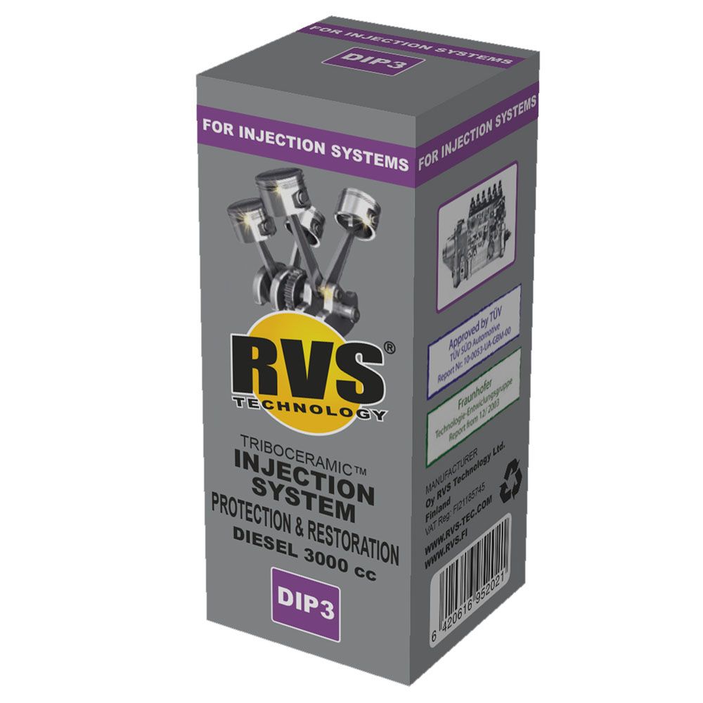

Kävin tänään hakemassa setin. Pumpulle kärmekset laittamatta, vaihdelaatikko ja moottori sai käsittelyn. Ajelin noin 100km enimmäkseen tuolla jyrinä alueella 65-75kmh pikkuteita. Ääni vaimeni jo tuolla ajelulla, ei poistuinut. Katsotaan miten käy, talvea kun mennään eteenpäin niin saadaan kulutuksen osaltakin vertailulelpoista dataa. Palataan asiaan.
