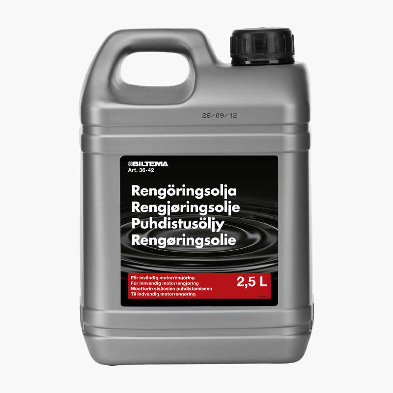

Mites tätä käytetään? Ei löydy käyttöohjetta. Löytyy 2.5l ja 4.5l pönikässä.
vrcf foorumilla joku oli tota laittanut ja ohjeissa oli kuulemma lukenut että 10min käytetään tyhjäkäynnillä ja sitten puhdistysöljyt ulos.

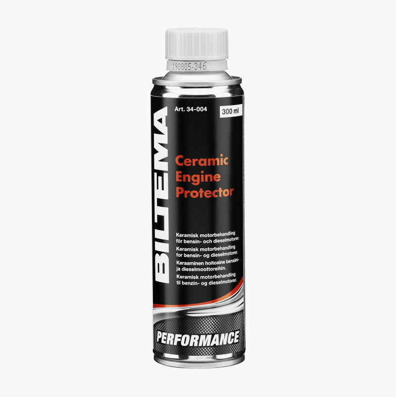

Onko kokemuksia tästä öljynlisäaineesta:
Oletteko huomanneet mitään eroa?
