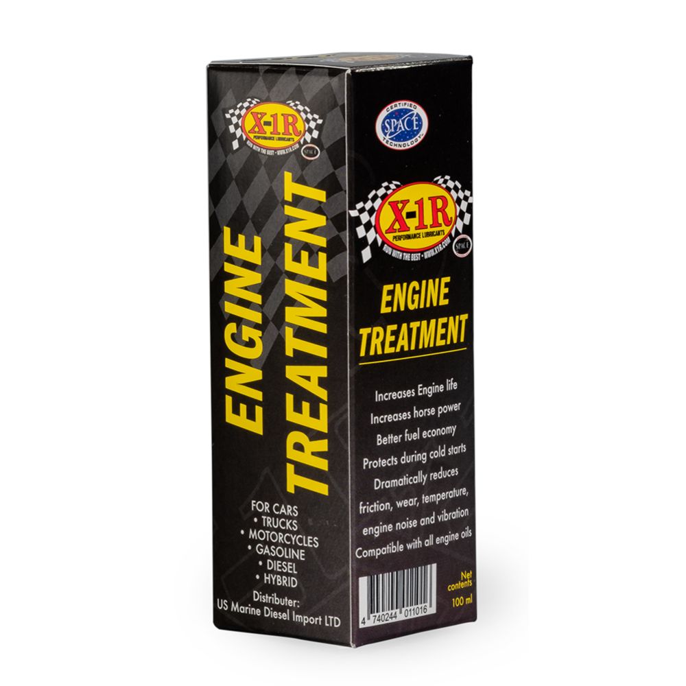

RVS ryhmää, ohjeita ja kysymyksiä seuraamalla tuntuu että ohjeet on turhan yksinkertaiset, ihmiset ylianalysoi ja tekee omia ratkaisuja. Plus että ohjeet ei kata erikoistapauksia kuten pienet koneet joissa isompi öljypohja, moottoripyörät, isot v8 koneet joissa ihmeen pienet öljytilavuudet. Jenkeissä ainetta luokitellaan sylinterimäärän mukaan eikä öljytilavuuden.
X1R koneeseen ja toimii minuutin päästä laitosta, eikä tarvitse ihmetellä koska alkaa toimimaan, vai alkaako lainkaan...
Miksei molempia? Ihan eri aineet ja toimintaperiaate.

X1R:ää saa valmiina öljyseoksena esim. pienkoneisiin, esim. Euro pienkoneöljy 4T SAE 30 1,5L

koneesse x1r ja tankissa
Red Line 85 Diesel plus
nii voin sanoo ettei ole mersun diiseli kone ollu koskaa noi smootti ja hiljanen jumankekka noi aineet kimpassa ja 300km ajoa nii jumalauta ku hiljeni

RVS IHA TUERHAAA X1R JA DIESEL 85 PLUSSA AJAA SAMAN ASIAN JOHA VOITELEE JA AUTO HILJENI NII PIRUSTI
