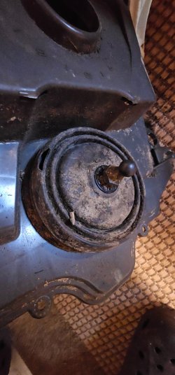

Tähän muille infoksi. Eli mikäli Navimow H800 tekee kuten kuvasin, eli ei suostu menemään telakkaan ja jää odottelemaan telakan ulkopuolelle punaisen valon sytyttäen, niin telakasta virrat pois, robotista akku pois n. 1h:n ajaksi. Sitten telakkaan virta, robottiin akku kiinni. Robotin käynnistys työntämällä robotti telakkaan. Lataus täyteen. Tämän jälkeen leikkaustyön aloittaminen ja tadaa, telakka yhtäkkiä kelpaakin.
Tämä ei korjaa akun heikkoa kuntoa, mutta telakkaan meno ongelman korjaa.
