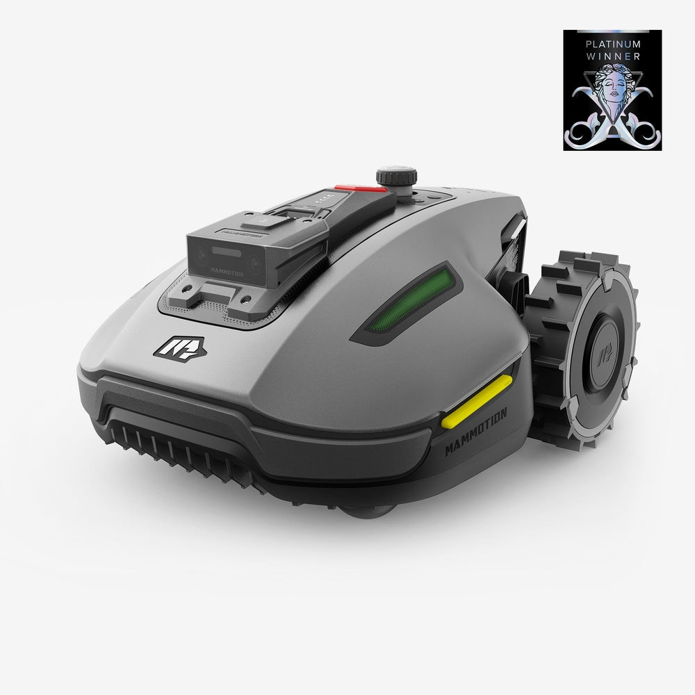

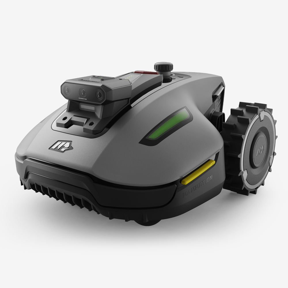

Nyt ollut noin pari viikkoa Mammotion LUBA mini AWD 800 pihalla pyörimässä. En ole aikaisemmin robottileikkuria omistanut ja olin laittanut hankintakriteereikseni, että tuollaisen n. 1000m2 leikkaavan nelivetoisen ja ehdottomasti rajalangattoman leikkurin kun saa alle 2000€ hankintahintaan niin päätän kokeilla. Nyt tälle kesälle oli hinnat sopivasti pudonneet niin päätin tarttua Mammotioniin (1549€) kun olin heidän Facebook-ryhmistä seurannut ihmisten kokemuksia + täällä myös oli kohtalaisen positiivisia kokemuksia.
Omat kokemukset tähän asti on positiiviset. Pihalla on nurmikkoa noin 650-700m2, paljon erilaisia "esteitä", lasten ulkoleluja vaihtelevissa paikoissa, kapeikkoja ja vähän jyrkkää rinnettäkin. Leikkuri oli mielestäni helppo ottaa käyttöön ja rajojen määrittäminen onnistui aikalailla kerrasta. Leikkuri on myös tehnyt todella tarkkaa työtä ja kiertää hienosti no-go zone (esim. tarmpoliinin ja istutuslaatikot). Alueita olen luonut 3 ja kaikki on taidettu nyt ainakin 4 kertaa leikata kokonaisuudessaan, trimmattavaa toki jää n. 12-15cm alueiden reunoille missä on aita vastassa. Kokonaisuudessaan nurmikko näyttää pirun hyvältä ja ei ole tullut kaipausta akkukäyttöisen Makitan työnnettävään ruohonleikkuriin. Säästyy tuhottomasti aikaa ja nurmikko on todella särmässä kunnossa kokoajan, taitaa se voidakin vähän paremmin kun ei pääse välillä kasvamaan tuhottoman pitkäksi.
Leikkuria kannattaa muistaa myös huoltaa, sillä terien väliin tuppaa kerääntymään ruohopaakkuja. Pikku tarkistus koneen alle silloiin tällöin ja alustan puhdistus esim mukana tulevalla harjalla, ei ole kuitenkaan mielestäni iso homma. Pieni vinkki tähän myös on, että kannattaa suihkauttaa teflonspraytä puhtaan leikkurin pohjaan, niin helpottaa ylläpitoa ja puhdistusta. Toimii varmaan myös muun merkkisiin leikkureihin.
