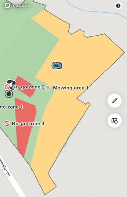

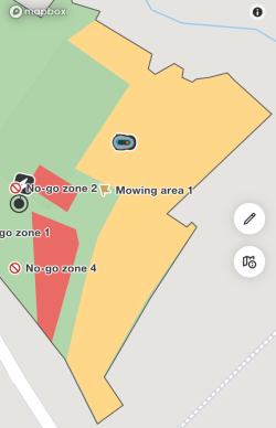

Nyt omia kokemuksia. En ole lukenut muiden viestejä aiheesta enkä juurikaan tutkinut leikkurin oston jälkeen markkinaa.
Viikon kokemukset:
-helppo käyttöönotto: uudet firmikset laitteisiin käyttöönoton yhteydessä ja boottaukset perään.
-appi vaikuttaa laadukkaalta. Hieman saa asetuksia etsiä, mutta paljon pahempiakin nähty.
-RTK-antenni päätyi keskelle pihaa eikä rakennuksen päättykolmioon. Näkee 28 satelliittia. Leikkuri lähes yhtä monta.
-RTK-antennille voi vetää virran erikseen omalla muuntajalla tai jakaa virran latausasemasta. Mukana jatkojohto. Riitti minulle, mutta voisi olla pidempi
-pidin leikkurin kameraa huonona asiana, mutta ainakin mökkikäytössä erittäin hyödyllinen. Seuraamalla leikkuuta näkee mahdollisia ongelmakohtia + samalla näkee mitä tiluksille kuuluu. Johtaa tosin MESH-verkon hankintaan mökille mikäli haluaa hyvän Wifi-kuuluvuuden koko tontille.
-tukiasema/RTK syö n. 23W virtaa ja leikkuria ladataan n. 100-120W:n teholla. Pistin UPSin perään koko komeuden. Apua ukkosiin?
-hyödynsin entisen leikkurin jykevähkön puisen autotallin. Ei tunnu haittaavan toimintaa.
-oletusarvoin liikkuu melko hitaasti = nopeutin. Ei silti Ambrogion vauhteihin päästä.
-leikkuri ei tunnu kiinaromulta. Näyttää keräävän ruohon leikkuupöydän yläpuolelle. Tarkistan tilanteen viikon päästä.
-kameran avulla osaa väistellä puskia ja esineitä, mutta kannattaa kiltsi rajata kiinteät esteet sovelluksesta
-kartan muuttaminen jälkikäteen mahdollista. Vaati hieman pähkäilyä, mutta tehtävissä.
-monimuotoisen n. 600m2 tontin kartoitus manuaalimodessa vei alle 30min ja siinä ajassa myös pahimmat no-go zonet määritetty.
-ennen hommiin lähtöä leikkuri tarkistaa tietyt asiat mm. kameran näkökyvyn. Aika näyttää miten kerää likaa linssin eteen kun en ole paapomassa.
Summary: tässä kohtaa vakuuttanut leikkurin älykkyys & rajalangattomuus. Leikannut onnistuneesti nyt jo enemmän kuin edellinen leikkuri kuukaudessa.

-useampi leikkuualue on näppärämpi hallittava kuin yksi iso (tätä kirjoittaessa yhdeksän aluetta)
-leikkurin voi käskyttää jatkamaan tietyllä prosenttiluvulla valitusta alueesta (esim. leikkausta suoritettu 59% ja joudut lopettamaan työn). Aloita uusi leikkuu kohdasta 59%.
-kamera ei näytä likaantuvan merkittävästi parin viikon leikkaamisella. Enemmän tomua kertyy leikkurin taakse IR-lätkän eteen. Se kannattaa välillä puhdistaa niin ei tule ongelmia telakoitumisessa. Leikkurini on yleensä omissa oloissa pidempiä aikoja = viikoja.
-koskee kaikkia leikkureita: leikkaa kun nurmikossa ei ole kosteutta = leikkuupöytä pysyy siistimpänä. Muuta leikkuuaikoja syksyä kohden.
-Yuka Minin liikkumisessa ei ole ollut ongelmia. Riittävän iso maavara ja hyvät takarenkaat. Hyvä design.
-manuaalinen leikkuukorkeuden säätö = vähemmän hajoavia osia.
-muutaman kerran pilvipalvelu ollut poissa pelistä niin, ettei leikkuri ole linjoilla. Hyvä muistutus miten ollaan taas valmistajan varassa.
-mekaaninen kestävyys selviää myöhemmin. Huollettavuudesta en osaa sanoa mitään. Ambrogion & Stigan leikkureista melko hyvinkin kokemusta. Laadukkaita varaosia premium hinnalla ja olemattomalla supportilla.
-no-go Zonen muuttaminen onnistuu apilla, mutta joka kerta pitää etsiä kohtaa. No-go Zone ei voi myöskään loppua leikkuuaulueen rajaan.

Näyttää Mammotionissa saavan asetettua leikkuukulman satunnaiseksi, jolloin kone arpoo joka kerta eri linjat. Ei aja edelleenkään satunnaisesti, mutta kulma jossa aluetta ajetaan on satunnainen
Sumealla logiikalla leikkuu toimii meidän pihalla todella hienosti, nurmikko aina tasainen, hyvinvoiva ja ilman jälkiä.
Husqvarnalla nykyään voi kuitata virheet sovelluksesta, toimii myös Home assistant yhteyden kautta. Toki sieltä jumista se ei sitä sovelluksella nosta.
Tämä tosin toimii vain shakkilautakuviolla. Jonkun päivityksen myötä muuttui tuollaiseksi. Bugi siis.
Eli leikkuureitin kulman valinta ei toimi? Erikseen on sitten vielä polun valinta jossa saa menemään shakkilautakuviolla
esit: Vai siis nimenomaan kulman valinta toimii vain shakkilautakuviolla
