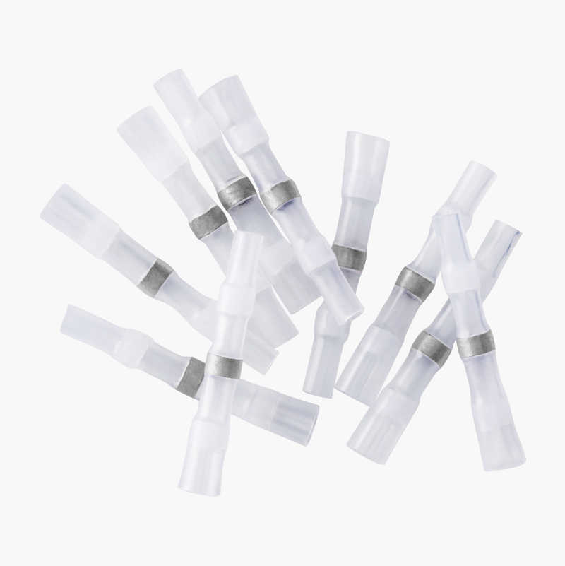

kyllä mä ensin edelleen tutkisin niitä liitoksia, toki pienen luupin ihan telakkaan kans et saa testattua että ylipäänsä toimii
Onkohan noissa jokin raja montako saa olla ja tietyn matkan välein? Tuli vedettyä vähän tiukkaan ja nyt pitäis kahdella liittimellä laittaa väliin lanka.
Edit eli näin. Otettu pois maasta kuvan ajaksi
liitoksia langassa vai? eikai siinä mitään rajaa ole kuhan on hyvät kontaktit, toki joka liitos on vikaantumisen paikka
No nytpä on hyvät neuvot kalliit. Kävin hakemassa tuollaisen testerin ja ihan hyvin toimi. Piippaus loppui tasan siihen kohtaan, mistä ensimmäinen liitos tehtiin. Laitoin uuden liitoksen ja sama homma, ääni pysähtyy liitokseen ja ei jatka siitä. Koitin vielä kolmannen kerran ja sama homma.
Koneen mukana tullut rajalanka loppui joten ostin erimerkkistä lisää (Grismholm green), jolla jatkuu liitoksen jälkeen. Voiko olla että pitää olla samaa lankaa loppuun asti? Koitin myös tällä ostamallani langalla pientä pätkää telakkaan ja silloin palaa vihreä valo.
Voinko tosiaan kiinnittää liitoksen jotenkin väärin? Piuha reikään ja pihdeillä kiinni. Ei lähde vetämällä sen jälkeen.
