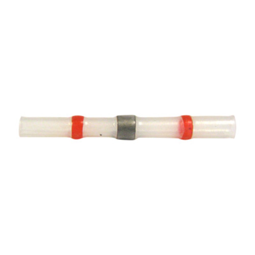

Itselläni Mcculloch teki vastaavaa kun olin tehnyt hakukaapeliin jatkon ja liitos olikin huono. Karkasi samassa kohdassa molemmista suunnista testattaessa vaikka lähtikin seuraamaan lankaa normaalisti. Karkasi hieman ennen uutta liitoskohtaa, eli signaali alkoi heiketä liikaa siinä kohtaa. Kannattaa tarkastaa liitokset molemmista päistä (ja luonnollisesti mahdollisesti jatkokohdat jos sellaisia on) ja tarkastaa hakukaapeliin kunto niiltä paikkeilta mistä se karkaa.
Olen tuota miettinyt kanssa että voisiko se johto olla jotenkin huono siinä kohtaa, vaikka päällisin puolin on ehjä ja toimii hyvin ennen ja jälkeen sen paikan. Se vain kun eri suuntiin mennessä ei karkaa samassa kohtaa vaan eroa on pari-kolme metriä.
Jatkoksia mulla ei itse hakukaapelissa olekaan, mutta reunakaapelissa kyllä telakan ja hakukaapelin liitoskohdan välissä.
Luulisi tuon heikon signaalin näkyvän niissä leikkurista nähtivstä arvoista. Olen leikkuria lykkinyt kaapelia pitkin ja vahdannut lukemia, mutta niissä ei tosiaan näy mitään poikkeavaa.
Täytyy vielä tutkia ja kokeilla vaihtaa se pätkä johtoa uuteen.
Eipä auttanut kaapelin vaihto karkailu ongelmaan.
Mutta nyt kun kaapeli oli katkaistu niin sain sitä jatkettua, joten tein kauhean määrän ylimääräistä mutkittelua ja kiertelyä siihen kohtaan niin nyt tuntuisi pysyvän kaapelissa kiinni. Seurataan tilannetta.
