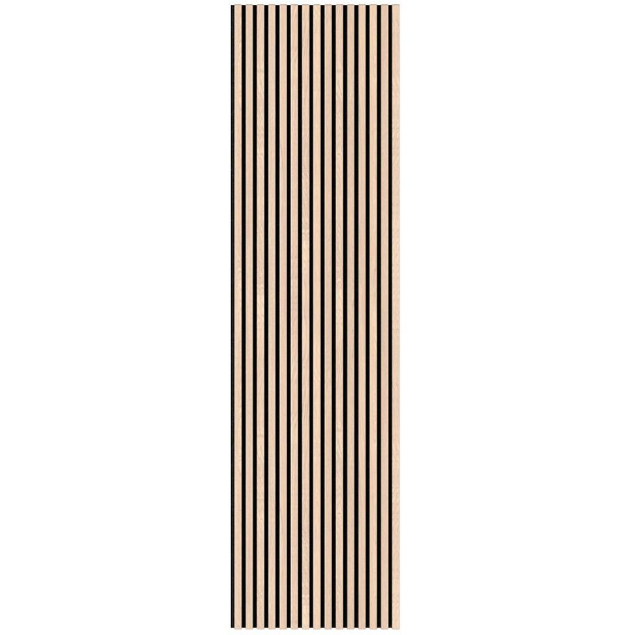

Auttakaas uusavutonta. Haluasin tehdä telkkarin taakse noin 150cm matkalle tehosteseinän ja löysin haluamani ulkonäön:
Eli siis tämmöistä vähän rimaa paksumpaa paneelia(?). Mistä tavarasta tuo tulisi tehdä? Onko antaa ihan linkkejä tuotteisiin millä tuommoisen voisi rakennella? Tuon kuvan löysin pinterestistä https://fi.pinterest.com/pin/1075023373543206248/ josta ei ole linkkiä K-raudan sivuille mistä tuo vesileiman perusteella napattu.
Tarkemmin tutkimatta tuo taitaa olla ihan rimaa tasavälein laitettuna.
Vaihtoehtona on käyttää "3D-paneelia" tyyliin tuollainen:
Näppäriä jos pitäisi kuitenkin tehdä verhous niin samalla saa tuollaisen "rima-lookin"...

Ihastuin tuommoseen vähän paksumpaan rimaan. Tämä tulisi noin 150cm seinälle missä TV ja olisi samalla kiva saada johdot nätisti koolauksien sisään piiloon. Avasin itseasiassa tätä varten ensimmäistä kertaa ikinä CAD:n ja vähän mallintelin miltä tämä voisi näyttää:
Puutavara tähän maksaisi noin 800e k-raudassa. Nuo 56mm koivurimat aika hintavia mutta perhana kun ne näyttävät kivoilta. Niiden takana on 12mm koivuvaneri joka sekin aika hintavaa. Paikkana tosiaan TV:n takaseinä jota tulee toljotettua tässä huushollissa eniten joten sen ulkonäköön haluaisin satsata.

Yksi vaihtoehto voisi olla tehdä tuo akustiikkalevyillä?
Esimerkki kuva (huono kuva, mutta idea selviää).
Näitähän on eri värisinä, jos kuvan mukainen väri ei ole omaan mieleen.

Nämä toki yksi vaihtoehto, mutta pari kertaa kaupassa näitä livenä käynyt katsomassa ja jotenkin näistä tulee vähän muovinen fiilis (nämä kai kalvotettua MDF:ää?). Toki näillä pääsisi huomattavasti huokeammalla
Tuolla näyttäisi olevan parempi tuotekuvaus, että mistä on valmistettu.
"Akustiikkapaneelit on valmistettu polyesteristä, MDF-levystä ja aidosta puuviilusta. Paneelien leveys on 605 mm, paksuus 22 mm ja korkeus 2400 mm. Paneeleissa on 25 mm leveä ja 13 mm paksu rimoitus. Rimat on valmistettu MDF-levystä ja FSC-sertifioidusta puuviilusta. Rimojen väli 15 mm. Rimojen alla on 9 mm paksu akustinen huopa. Paneelit painavat 13.5 kg (2400 mm korkea malli)."

Ei tuollainen näyttämäni "3D-paneelikaan" ilmaista ole. Säästönä toki että vaneri jää pois, mutta suurin säästö työmäärässä ja puristimien jne. kanssa leikkimisessä kun voi vain sahata määrämittaan ja naputella kiinni.
Toki rimoista kun tekee niin saa juuri sitä leveyttä ja puuta kuin tahtoo...
