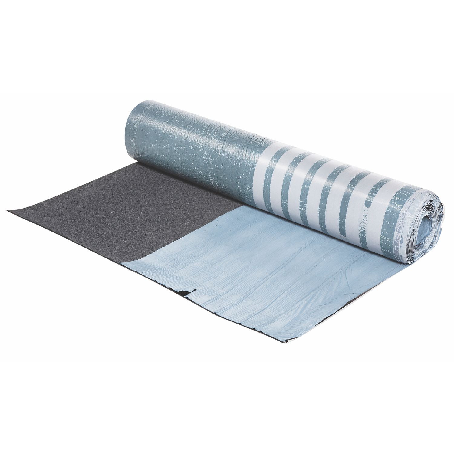

Mistään tarkistamatta muistelen, että loivissa katoissa palahuovan alle pitäisi laittaa alushuopa. Ei sitten tuon sauman kanssa olisi mitään hätää. Jos itse tekee, laittaa reilusti vain sen alushuovan, ei tarvitse harmitella ja tehdä ponttia uusiksi.
Kyllä se alushuopa kannattaa laittaa. Se on erittäin nopee asentaa kun kiinnitetään vaan muutamalla naulalla yläreunasta (kiinnittyy sit lopullisesti kun pintahuopa laitetaan paikalleen.)
Se ohkainen alushuopahan noiden palahuopakatteiden alle kuuluisi aina laittaa. Usein tosin varastot, leikkimökit ym ns toisarvoiset sitä ilman jäävät.
Jos tuossa kysyjän tapauksessa haluaa noin loivaan kattoon oikein tehdyn katon niin katehuovaksi pitäisi valita oikeanmoinen bitumikate ja ulkonäön vuoksi sitten sen päälle ilman nauloja latoa tuo palahuopa.

1:20 kattoon asti, johon tuo piilosauna menee niin:

Niin.. mitä varten se alushuopa oikeastaan on? Se kun naulataan päällipalahuovan nauloilla reikäjuustoksi niin ei se ainakaan veden tiiveyden kannalta ole paras mahdollinen ratkaisu. Itsellä on epäilys että sitä laitetaan sinne alle mekaanisen kestävyyden parantamiseksi. Onko kukaan mun kaa samoilla linjoilla??
Kyllä se veden tiiveyden takia on. Jos sitä ei ole niin tuuli pääsee työntää veden palahuovan saumoista sisään huovan alle. Siks se katon tiiveys vaatii molemmat. Alushuovan sekä päällyshuovan jotta katto olisi vesitiivis. Alushuopa itessään ei ole kovin paksu eikä sitä tosiaan saa kiinnitettyy ilman rei-itystä niin päälle tarvitaan se paksumpi palahuopa jossa naulat jäävät piiloon huopapalojen alle.
