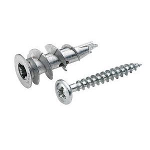

Onko mulla paskoja kipsilevytulppia vai teenkö jotain väärin, kun poraan ensin reiän ja sen jälkeen lykkään reikään tulpan, perään ruuvi ja kiristys. Nämä yhdet tietyt tulpat tuntuvat aina lähtevän pyörimään ruuvin mukana eivätkä siis kiristy. Pienempään reikään eivät mene, vaan silloin joutuisi väkivalloin runnomaan ja tulppa menee kasaan.

Auttaisi tutkimaan ja hutkimaan, jos nyt kertoisit millaisista tulpista on kyse. Ei paljon avaa tuo kuvaus "nämä yhdet tietyt tulpat"

Tuossahan jo tuotekuvauksessa mainitaan massiivimateriaalit, kipsilevyyn itse käyttänyt ainoastaan ns "joulukuusia"
Jos taas jotain painavaa pitää kiinittää niin katselisin levyn taakse leviäviä kiinikeitä

Käytä duopowereita kipsilevyyn. tai alligaattoreita tai mollyankkureita tai duoteccejä. mutta älä noita.
Kyllä nuokin toimivat kipsilevyssä, mutta reiän pitää olla oikean kokoinen eli se mikä tuossa paketin kyljessä mainitaan (näyttäisi olevan 6mm reikä). Poratessa pitää olla tarkkana että terä ei pääse "vispaamaan" jolloin reikä suurenee isommaksi. Ruuvin pitää olla myöskin suhteellisen paksu jotta se roppu laajenee ruuvatessa. Luultavasti 4,5-5mm ruuvi toimii tuossa. Alussa voi tukea tuota roppua kädellä tuosta kauluksesta jos roppu ei meinaa pysyä paikoillaan. Pelkkään kipsilevyyn ei sitten voi mitään kauhean raskasta laittaa, mutta jos tarkoitus tauluja ripustaa niin toimii hyvin.

Jep, kuten aiemmin todettua, niin nuo eivät ole kipsilevylle tarkoitettuja. Tuo duopower toimii jo huomattavasti paremmin niiden kuvauksessakin mainitun siivekkeen ansiosta.
Raskaammille kiinnityksille sitten oikea kipsilevytulppa kiinnitettävän esineen mukaan.
