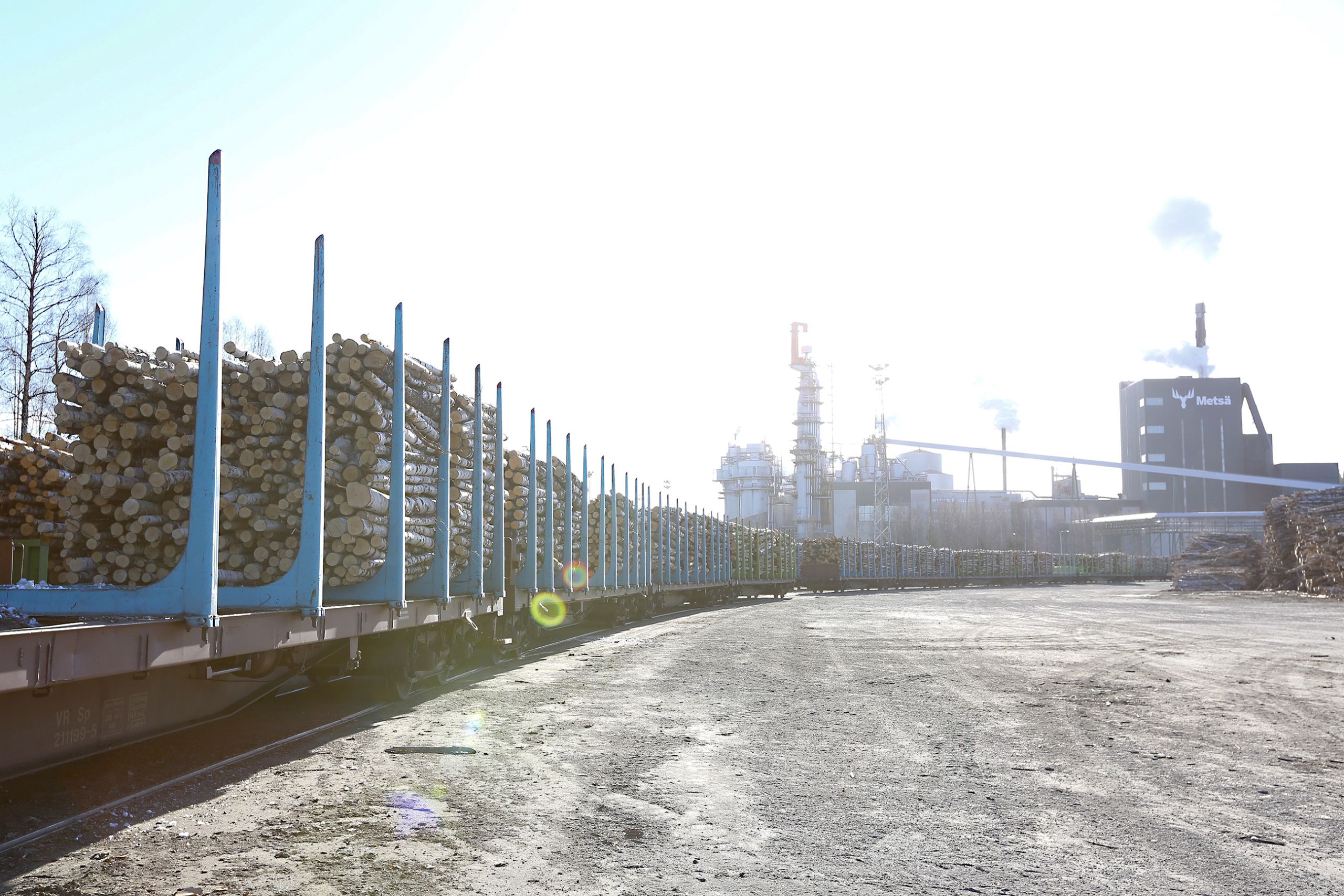

Venäjä lopetti puutavaran tuonnin suomeen.
" . Esimerkiksi kansainvälinen metsäsertifiointijärjestelmä PEFC on luokitellut venäläisen puun konfliktipuuksi, josta yritysten tulee pysyä erossa. Vastaavan linjauksen on tehnyt metsäsertifioija FSC.
Venäjältä tuotiin Suomeen vuonna 2021 puuta yhdeksän miljoonaa kuutiometriä. Se on suunnilleen 10 prosenttia metsäteollisuuden puun kokonaiskulutuksesta.
– Yleisellä tasolla voi todeta, että kun tarjonta vähenee, niin sillä on usein hintavaikutuksia. Aika näyttää, miten käy. Globaaleilla markkinoilla kaikki vaikuttaa kaikkeen, Pekka Äänismaa sanoo "
Puuta tuotiin Venäjältä viime vuonna alle 1,5 miljoonaa kuutiota. Tuonti kääntyi laskuun alkuvuodesta ja loppui kokonaan heinäkuussa. Syynä on Venäjän hyökkäysota ja siitä seuranneet yhtiöiden vetäytymispäätökset sekä Venäjälle asetetut pakotteet.
Venäjä on ollut Suomen merkittävin puun tuontimaa. Vuonna 2021 Venäjältä tuotiin puuta kaikkiaan 9,3 miljoonaan kuutiota, mikä oli 10 prosenttia Suomessa sijaitsevan metsäteollisuuden puunkäytöstä ja 73 prosenttia Suomen puun kokonaistuonnista."
Eiköhän tossa ollut poliittinen päätös takana. Suomen kannalta harmillista, että se vaikuttaa niin paljon meidän ulkomaankauppataseeseemme eli totakin kautta käytännössä valtionvelkamme lisääntyy ja rakennustarvikkeidenkin hinnat noussenevat, eikä vienti vedä vanhaan malliin.
No joo, toisaalta Venäjä oli jo aiemmin rajoittanut joidenkin puutuotteiden vientiä suomeen ja muuallekin.
Henk. koht olen sitä mieltä, että itärajan yli ei pitäisi kulkea ainuttakaan tavaraa/ihmistä...
