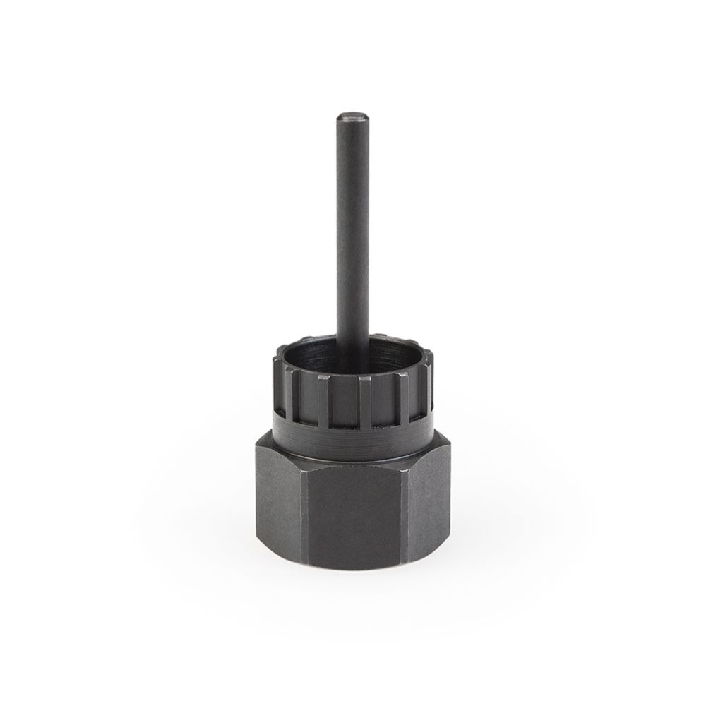

Joku varmaan osaa kertoa että minkälaisen pakka-avaimen tarvitsen microshift advent pakan vaihtoon? Olis pakan vaihto edessä mutta ei työkaluja pyörän huoltoon niin sellaisia pitäis vähän hankkia.
Eiköhän se ihan normaalilla pakka avaimella aukea, esim motonetistä pari hylsy mallia:
Tarvit kanssa ketjupiiskan tai pihdit millä pidät pakasta kiinni samalla kun väännän lukkomutteria auki, saman kaupan valkoimasta omassa käytössä hyvin pelannu tämä
