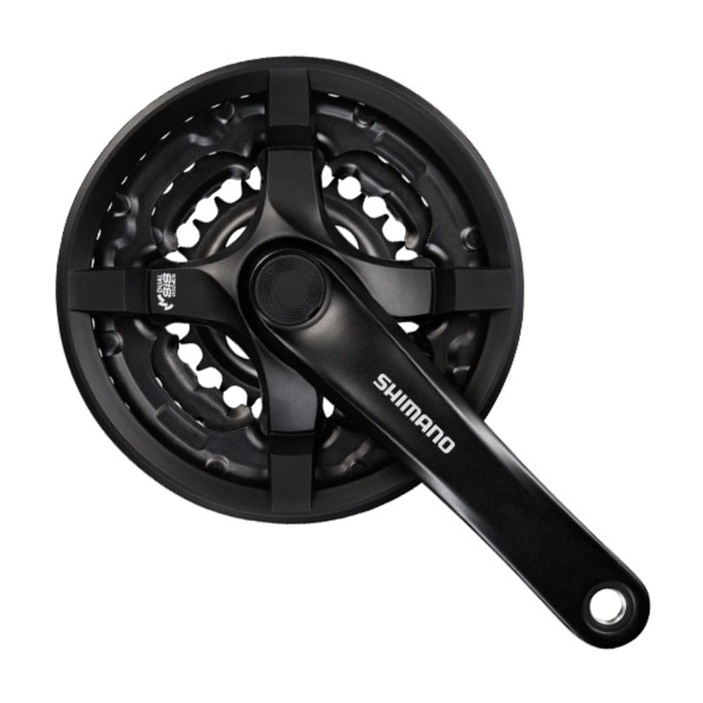

Nytkun oot kampisarjaa kuitenkin vaihtamassa niin harkitsisin vaihtaa keskiölaakerin kokonaan johonkin parempaan esim. shimano hollowtech tai sram GXP ja sitten siihen sopivat kammet. Toki jos budjetilla liikenteessä niin ei sitten.
Näinhän tämänkin taisi sitten tulla vastaan… Voimansiirto nyt lähes kaikkineen vaihdettu ja nyt kuulemma polkimet klonksuu eli lienee tuo keskiölaakerikin vaihtokunnossa..
Kampisarja on siis tämä halpis
Minkälainen keskiölaakeri tuohon pitää siis vaihtaa?

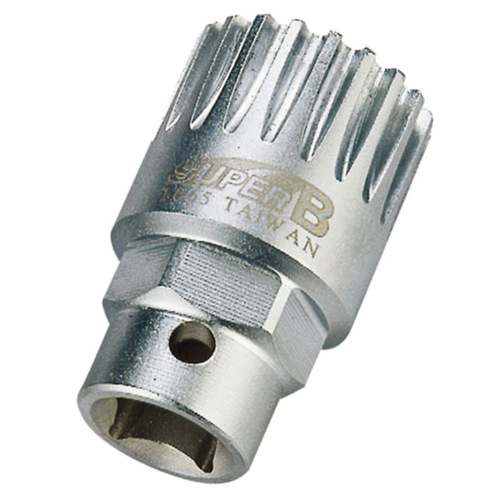

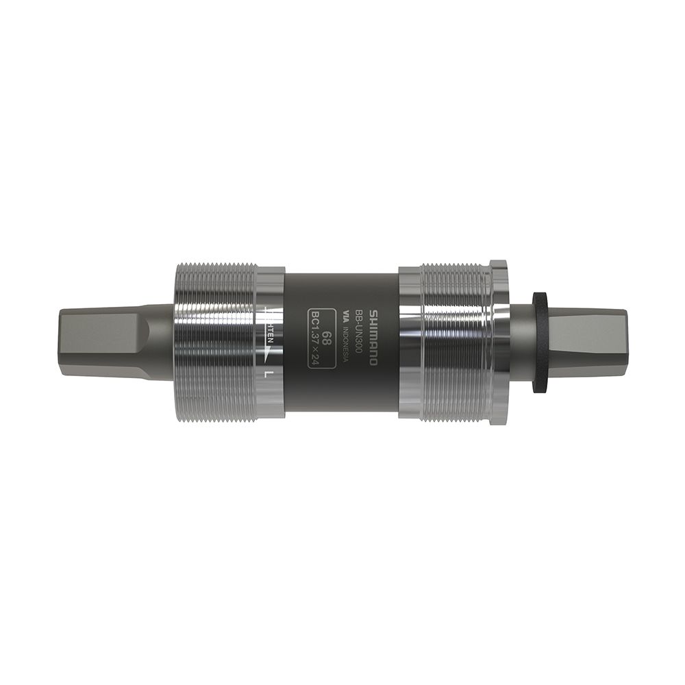

Keskiö on nelikantti, luokkaa tämä mutta pitää mitat tarkistaa melkein vanha irroittamalla tai mittaamalla. BSA 68mm tai 73mm ja pituus voi vaihdella. Mitallakin saa kyllä riittävän lähelle mitattua.
Työkalu todennäköisesti tämänlainen
En ole koskaan kuullut että joku olisi saanut nelikanttikeskiön ajetuksi loppuun.
