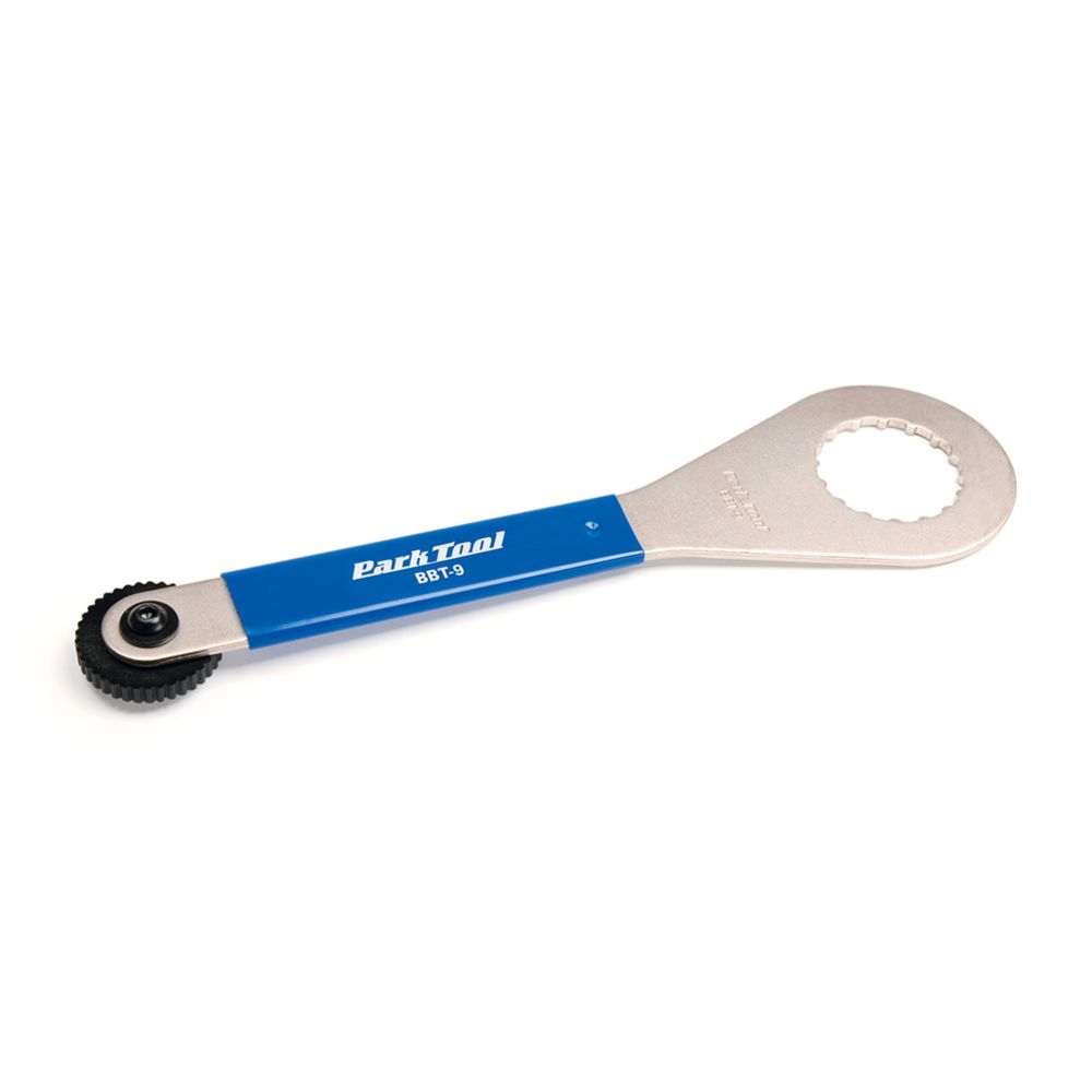

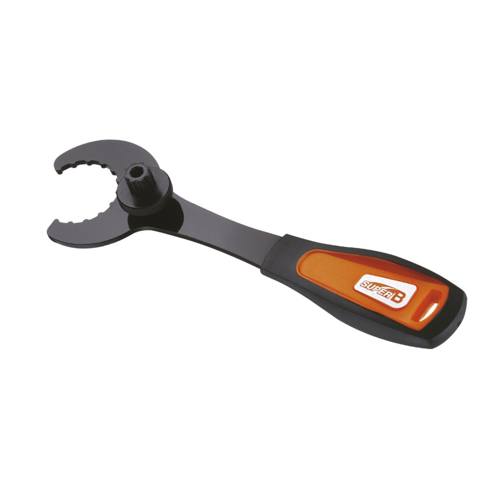

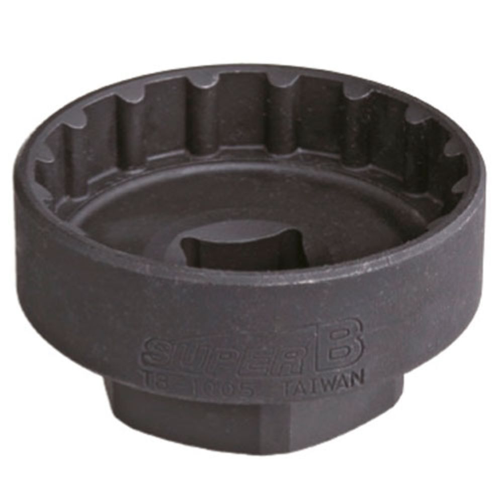

Centerlock standardin lukkorenkaat kiristetään samalla töykalulla kuin perinteiset shimanon ht2 bsa keskiöt. Shimanolla on myös sisäisellä hammastuksella lukkorenkaat, jotka kiristyy pakka-avaimella.
Voisi kuvitella että magurallakin niihin perus keskiöavain sopii.
Mulla onkin tuollainen mutta muistaakseni se ei käynyt, keskiön (SRAM dub bsa) taitaa olla sitten eri kokoa.
Ehkä motonestistä tms. löytyy Shimanon keskiöavain, luulis että yleisempi. Mutta nyt kun tietää mitä työkalua hakee niin helpottaa kummasti, tänks :thumbsup:
On toki mahdollista että magura käyttäny jotain omaa stanardia, mene ja tiedä....Ei ole vielä tullut vastaan centerlockia johon ei sopia normi keskiöavain. Motonetistä ainakin Suber b keskiötyökalu on sopinut tähän asti noihin. DUB:ssa taitaa olla isommat ulommat laakerikupit kun akselikin on isompi kun shimanossa.

Tossa hylsymallisessa tais olla vaara ettei mahdu taka-akselille kun päätytulppa tulee niin pitkälle ulospäin, ainakin boosti peräsessä pyörässä, tai sit muistan väärin.
Tuo eka halvin riittää mainiosti jos vaan sopii Maguran Centerlockiin. Siihen ei sopinut SRAM dub keskiöavain, ja tuon super b classic tiedoissa ei ollut mainintaa SRAMin keskiöistä et voisi tosiaan sopia Centerlockiin sen puolesta :thumbsup:

Carloksen linkkaama keskiötyökalu oli oikea kapistus Maguran Centerlock levyn kiristykseen :thumbsup:
