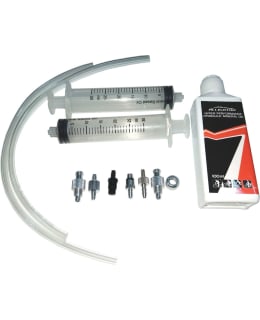

Tämä menee varmaan Shimanon jarruihin siinä missä Shimanon omakin jarruneste?
KAIKKI mineraaliöljyt menee. Toiset voi olla vaan surkeita jarruihin, mutta tiivisteet kyllä kestää.
Tämä menee varmasti.
Itte menny morgan bluen törpöllä joka piisaa varmaan lopun elämän. Kaikkea on kokeiltu ja kaikki on toiminut. Hydraulinestettä, turbo oilia (kallista, mutta oli saatavilla), jne.
