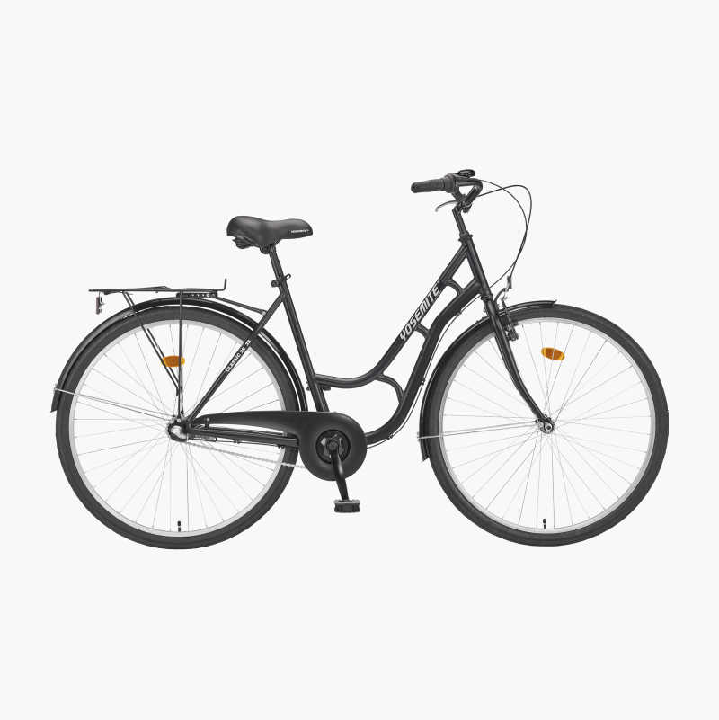

Onko näistä kellään kokemusta? Halvalla ei hyvää saa jne. mutta on niin halpaa että tekisi silti mieli kokeilla. Käyttö rauhallista pyöräkärryn vetämistä ja lyhyttä matkaa.
Pyöräkärry varmaan lapselle? Se ei sitten ole mitään ihan kevyintä puuhaa. Kärry ja joku 15kg lapsi + reppu tuntuu kuin joltain ankkurilta. Ja jos oikeasti kevyttä vaihdetta ei noista kolmesta löydy niin voi mäessä itku tulla. Ja voimaa käyttäessä halvoista voi kammet vääntyä jos seisoo koko painolla polkimella (sattumalta tiedän :rolleyes:).
Kokemusta ei ole, mutta vähän varauksin suhtautuisin.
Juu kahden lapsen kärry. Puolisolla Helkaman 3-v ja kyllähän nuo pienet mäet tuntuu rapakuntoiselle raskaalta kevyimmälläkin vaihteella. Mäet voi kiertää helposti ja ei ne kovin jyrkkiä ole.
En kyllä laittaisi. Vannejarruja jne, joiden kanssa saa sitten olla säätämässä. Jos vain budjetti venyy, niin ehdottomasti tämä: AX+ 290 FF 23, miesten hybridipyörä, monikäyttöpyörä - Hybridipyörät - AX+ 290 FF 23, miesten hybridipyörä, monikäyttöpyörä | XXL
