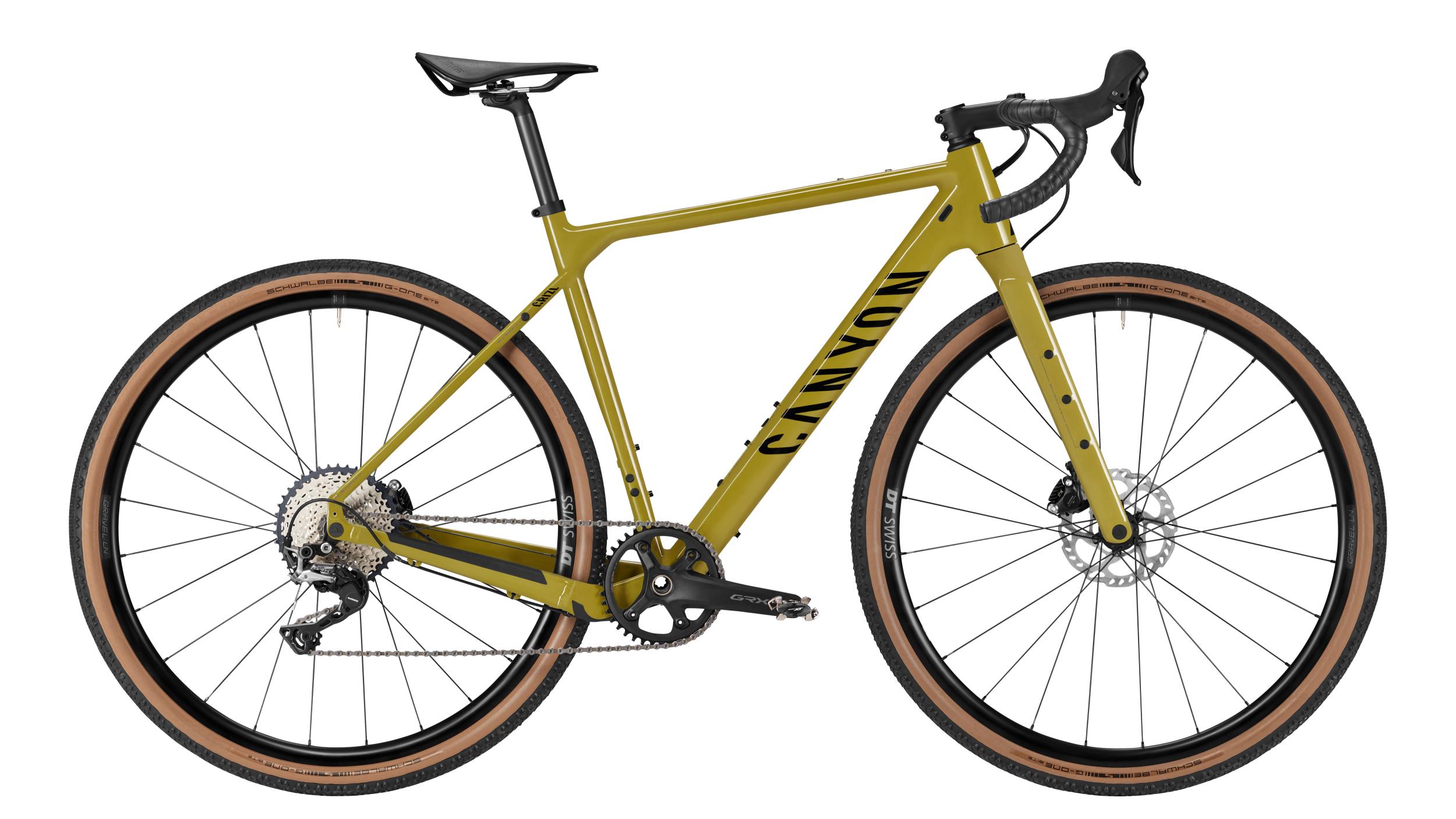

Taidan vaihtaa sähkömaastopyörän gravel-hommiin kun on alkanut sellainen ajelu kolahtelemaan enemmän. Oon aikalailla lukinnut pyöräksi Canyonin Griz (1by), mutta en osaa oikein päättää valitako Grizl AL 7 vai AL 8. Mitä ootte enempi tietävämmät mieltä osasarjojen erosta onko wörttiä maksaa pieni hintaero suoraan 8 malliin ? Alumiini-mallit sen takia, että tarkoitus on harrastaa ajoittain jonkin verran bikepacking-touhua ulkonayöpymisten kanssa, joten matkaan lähtee jonkin verran tavaraa ja painon(kaan) suhteen en halua liikoja alkaa varomaan hiilikuiturungon kanssa + tottakai hiilikuitu-runko tuo aika hyvin hintaa lisää.
Grizl 7 1by:
Grizl 8 1by:
Canyonilta tulossa Grizl 8 hiilikuituisena ja tarkoitus nimenomaan sorateitä ja satunnaisia metsäpolkuja ajella sekä retkihommia harrastaa. Oman kokemuksen mukaan ei kuiturunkoa sen enempää tarvitse varoa, kunhan huollot muuten kunnossa. Kaatumiset ja kolistelut tietty minimiin.
Hiilikuidulla kuitenkin tärinänvaimennusta ja esim satulatolppakin on siinä mallissa eri. Painoa tosin vain reilu 10% vähemmän, mutta auttaa sekin etenemisessä.
Omassa henk koht käytössä en näkisi aiheelliseksi enää seiskasta parantaa. Väitän että sekin toimii niin hyvin ettei asiaa tule ajateltua vaan menee hifistelyn puolelle. On kuitenkin toki varmasti eriäviäkin mielipiteitä ja eri ihmisten kohdalla ne on varmasti ihan valideja. Itsellä se ajelu on gravelilla pahimmillaan jotakin pieniä metsäpolkusiirtymiä ja muuten jotain hiekkateitä tmv.
Hiilarirungosta ihan samaa mieltä, onhan se kevyt ja kestäväkin, mutta kyllä mulla ainakin fillarit saa välillä aikamoista runtua enkä niiden estetiikkaa arvosta --> Saattaa tulla kolhuja, naarmuja ja muutakin --> Turhaa varomista hiilarirungon kanssa.
Joo allekirjoitan kyllä tuon, että aivan varmasti seiskakin riittää omiin tarpeisiin. Se vain, että jos osissa on muuten selkeää eroa laadun tms. suhteen niin sitten vois miettiä onko järkeä satsata hieman lisää. Voipi mennä myös senkin perusteella kunpaa on aiemmin tarjolla kun ajankohta ostolle on tässä about 1kk päästä. Hieman samaa pohdin tuon hiilikuidun suhteen, että voi tulla rymistelyä itselläkin kun välillä tulee varmasti myös sinne miedoille metsäreiteille lähdettyä, jossa voi myös sitä rymyämistä tulla eteen.
Tuon painoeron suhteen en oikein jaksa stressata. Lähes mikä tahansa on kevyempi kuin nykyinen sähkömaastopyörä reilun 20kg painonsa kanssa, johon on tullut totuttua. Kevyeltä tuntuvat siis jokatapauksessa oli se sitten esim. 10kg tai 9kg.
Hissitolppa on kyllä hyvä huomio ja olisin toivonut, että noihin AL-malleihin se annettaisiin edes vaihtoehtona. Tulee nimittäin varmaan jossain vaiheessa sitten vaihdettua default-tolpan tilalle. Sen verran mukavaksi tuon on kokenut, että voi olla hieman hankalaa aluksi olla ilman.
Itse valitsisin kasin ihan vain laajempien välityssuhteiden vuoksi; 11-42 vs. 10-45. Varsinkin pyörä kuormattuna sitä saattaisi kaivata pienempää pykälää, ja kadulla ajaessa isompi isoin vaihdekin voi edes vähän kompensoida sitä ettei ole mahdollisuutta vaihtaa edestä isommalle limpulle.
Onhan tossa kasissa vaihteistossa rangea enemmän jos bikepackingiä ajattelee.
Omassa 10-42 takapakka 40t etunen olis kaivannut pikkusen pienempää välitystä kun mankeliin on pakattu se ~25kg tavaraa.
Toki se menis sen etusen vaihdolla vaikka 36 hampaiseen silloin kun on reissussa, koska taasen raskaampia välityksiä ei todellakaan tartte.
Mitä tulee kuiturunkoon niin toinen graveli on kuiturunkoinen, kuitusarvilla ja satulatolpalla eikä tunnu yhtään sen paremmin suodattavan tärinää.
Kevyempi se toki on.
Kummallakin on kyllä karmeeta vetää 40mm renkaalla metsäpolkua, jossa edes semisti juurakkoa tai kiveä kun normaalisti käytän siihen ihan maasturia.
