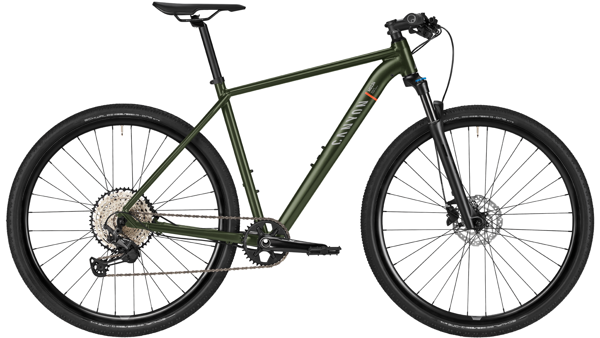

Kumpikihan runkokoko menee noin yleisesti paremmin jäykkäperä maastopyörissä n. 180 cm kuskille, koko M vai L? Käytettyä hankkimassa, niin ei jaksaisi mennä alan liikkeeseenkään vain katselemaan.
Toisaalta en viitsisi turhaan vaivata myyjän aikaakaan käymällä vaan koittamassa.
Itse olisin L:n kannalla mutta mitä mieltä täällä ollaan asiasta?
L koko taitaa mennä yleisesti, ellei pidä olla tosi ketterä juurakko-kieputuksiin. Tosin Canyoneissa aika isot rungot kokoluokituksiin niin saattaa mennä M myös.
Lähinnä tulisi suht hyväkuntosilla metsäpolluilla ajeluun ja myös asfaltilla ajoon. Täytyy pitää mielessä että Canyon voi mennä ehkä M koossakin.
