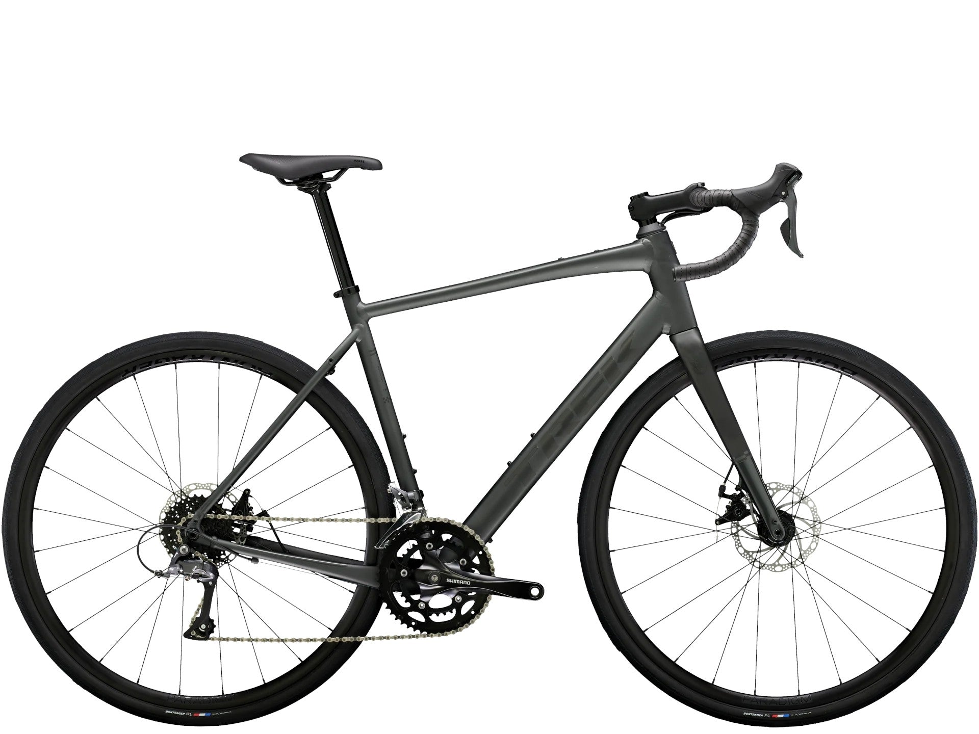

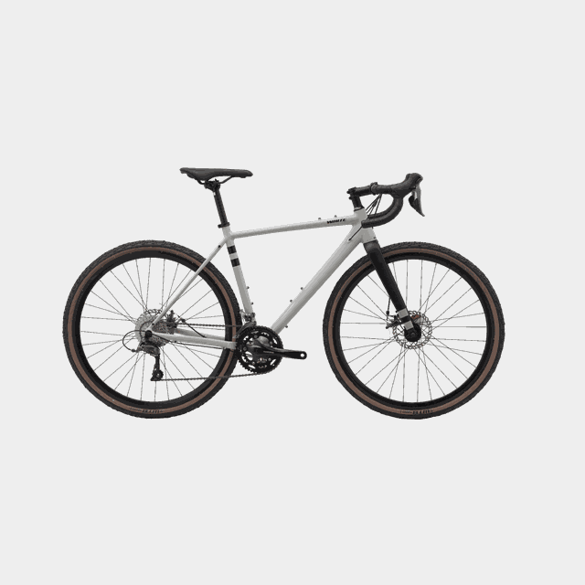

Hei olisi tarkoitus hommata gravel pyörä ja budjetti olisi tuossa 1000€ mailla. Sen verran uusi aihe minulle että olisin vailla ehdotuksia hyvälle ensipyörälle.
Muutama on tullut vastaan:
Onko kumpikaan noista hyvä aloittelijalle? Tuo Trek taitaa olla maantiepyörä.
Onko jotain toista pyörää joka lähtisi 1000€ budjetilla? Budjetti on aika tiukka joten voin tarvittaessa nostaa sitä hieman noin 100€

Trekki menee paremmin kaupaksi, jos kipinä tulee ja parempaan päivittää.
Syö yllättäen 40mm rengasta, joten siihen saa "oikeat" gravel renkaatkin.

Vaijerivetoiset levyjarrut on vähän niin ja näin, mutta hankalaa on löytää tohon hintaan juuri muuta. Ajaahan niilläkin toki.
Tuossa olisi hydrauliset jarrut tonnilla.
En näistä itse niin ymmärrä, joten joku toinen saa ampua ehdotuksen alas, jos tuossa on jotain oleellisesti pielessä. Painoa ei sivuilla näy, mutta ilmeisesti tarakalla + lokasuojilla painaa lähemmäs 12kg.

Whitessä myös pikalinkut jotka ei oikeen nykypäivää enää ole näissä pyörissä.

On siinä paljon rahalle vastinetta. Vaihteisto on 2x10, ei 2x11 kuten väittävät.
Turhan pitkät kammet, mutta tonnilla ei voi ronklata.

Vaikuttaa ihan pätevältä, kampien pituus tosiaan vähän turhan pitkä, mutta ei se käyttöä estä jos ei metsäpoluille poikkea.
