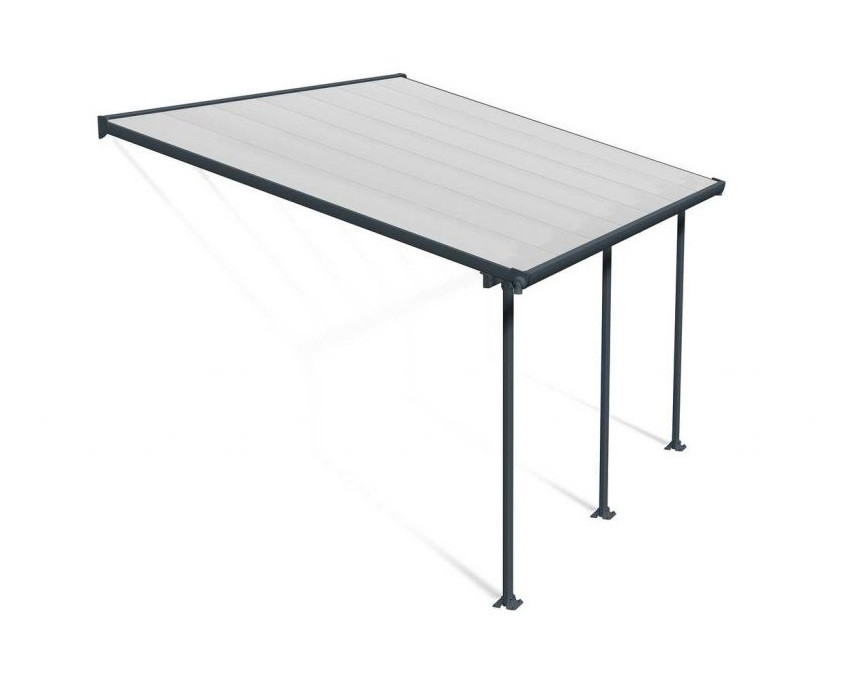

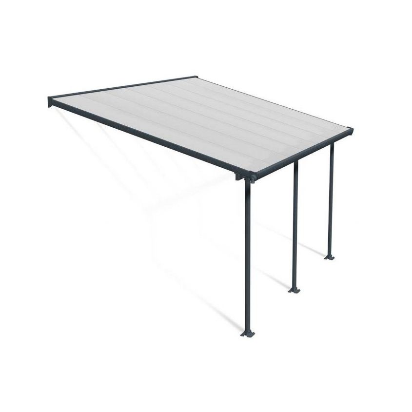

Omakotitalon etupihalla on tuollainen puinen terassi. Pohdin siihen päälle jonkinlaista sääsuojaa, katosta jne.
Tämmöinen tuli vastaan:
Pitäisi vissiin olla noille etutolpille kaivettuna perustukset, eli metrinen kuoppa, uretaanit ja harkot päällekkäin. Onko muita vaihtoehtoja?

Yks vaihtoehto kierrepaalut.

Kiinnitys terassiin? Vai yltäisikö tuo katos yli terassin?
Tosin tuohon hintaan hakis aika paljon puuta ja materiaalia ja tekis katoksen ite.
Ja tuohon hintaan varmasti joku asiansa osaava timpuri tekis parissa päivässä tuollaisen puusta.
Perustuksiin ei yleensä ole mitään "metrin kuoppa"-sääntöjä vaan idea ja ajatus lienee saada sieltä routiva maa alta pois. Eli jos siellä on kiveä ja sepeliä alla, niin en ainakaan heti lähtis metrin kuoppaa kaivamaan. Riippuu toki aina olosuhteista ja joka paikka on erilainen.
Pitäisi saada juuri tuon tolpan kohdalle, eli jos siellä osuu kivi vastaan, niin tolppa toiseen kohtaan... Vai voiko sen kiven kaivaa pois ja laittaa sitten sen kierrepaalun?
Laittaisin jonkun parrun paalujen päälle, niin ei olisi ihan niin tarkkaa paikan kanssa. Toki jos joku kuution kivi kohdalla,niin sillo keksittävä muuta. Pienemmän kiven voi kaivaa pois.

Tulee yli vanhan terassin, joka alkaa olla käyttöikänsä ehtoopuolella ja menee uusiksi kun jaksaa.
Laskeskelin itseasiassa tuon hintaa, päädyin johonkin 700-800€:n. Eikä tällähetkellä riitä mielenkiintoa rakentamiseen.

Tätä nyt vielä arvon:
Palram myy kahta mallia, Olympia ja Feria.
Olympia 12 vuoden takuulla, vs Feria 5 vuotta.
Olympia 16mm polykarbonaatti katto, Feriassa 8mm.
Olympiassa räystäskourut.
Hinnassa erotus on Olympia 1450€ vs Feria1050€.
Piha on varsin suojaisa, katolla on lumiesteet, jonka yli lumet eivät tule tuohon katoksen katolle. Eli olisikohan tuo 8mm ihan riittävä tämän puolesta?
Räystäskouruja hiukan mietin, että ne keräisi kuitenkin suurimman osan vedestä kontrolloidummin pois, eikä roiskuisi niin laatotukselta sinne terassille.
Jos maasto vain mitenkään antaa periksi niin ruuvipaalut on se järkevin tapa.
Routaeristys pitäisi kylmissä rakenteissa ulottaa 2m joka suuntaan, käytännössä sen metrin suuntaansa laitetaan.
Tuo valmiskatos on mitoitettu lähteväksi terassin päältä eli vapaa korkeus tuossa terassin reunassa on samaa luokkaa kuin normi ovessa.
Kun kerta terassi alkaa olemaan käyttöaikansa päässä niin kaikkein järkevintähän olisi se purkaa ja tehdä uusi tuon katoksen mittojen mukaan(jos tuota haluaa käyttää).
Mutta jos haluaa vanhan terassin vielä hyödyntää ja lisätä siihen tuon valmiskatoksen niin periaatekuva alla miten sen itse tekisin(ei mittakaavassa ;)):
Kuvassa siis on poikkileikkaus, jossa punainen on ruuvipaalu, vihreällä palkki paalujen päälle ja uudet tarvittavat puuosat joilla yhdistetään terassiin. Sininen on luonnollisesti tuo valmiskatos.

Näin tätä ajattelin kuten tuohon kuvaan piirsit. En ajatellut tehdä varsinaisesti nyt mitään tuohon 60cm kaistaleelle nykyisen terassin ja katoksen väliin... Eikös tuohon katoksen tolppien alle voi laittaa ruuvipaalut ja niiden päälle jonkun 4x4" mitallistetun kestopuu juoksun? Sitä ei varmaan tarvi tuohon vanhaan terassiin välttämättä kiinnittää? Riittääköhän nuo 120cm ruuvipaalut ja kolme kappaletta tuolle 4m juoksun alle?
Tuosta maaperästä, niin sehän on tuollaista lähinnä savimaata ja keski-suomen korkeudella ollaan.

Juu, 4x4 riittää mainiosti kunhan se ruuvipaalu on katoksen pystytolpan kohdalla edes jollain lailla (alta 40 cm heitto). Eikä tosiaan ole pakko tuohon vanhaan terassiin yhdistää, mutta kuinka hölmö kompastuspalkki tuosta parrusta tulee terassin eteen? Kun voi olla tosi ärsyttävä jos siitä joku kulku tms.
Savimaahan ruuvipaalut kiertänyt ihan rautakangella (kerran onnistui), mutta yleensä kun on kiviä/kovaa niin koneellisesti kaivurin kanssa. Maastosta ja paikastahan tuo riippuu, että onko 120cm riittävä vai pitääkö olla 160cm. Oikeesti kerran tehtiin autokatos(1 auto) niilä lyhkäisillä 80cm paaluilla ja ei sekään mihinkään ole mielestäni liikkunut.
