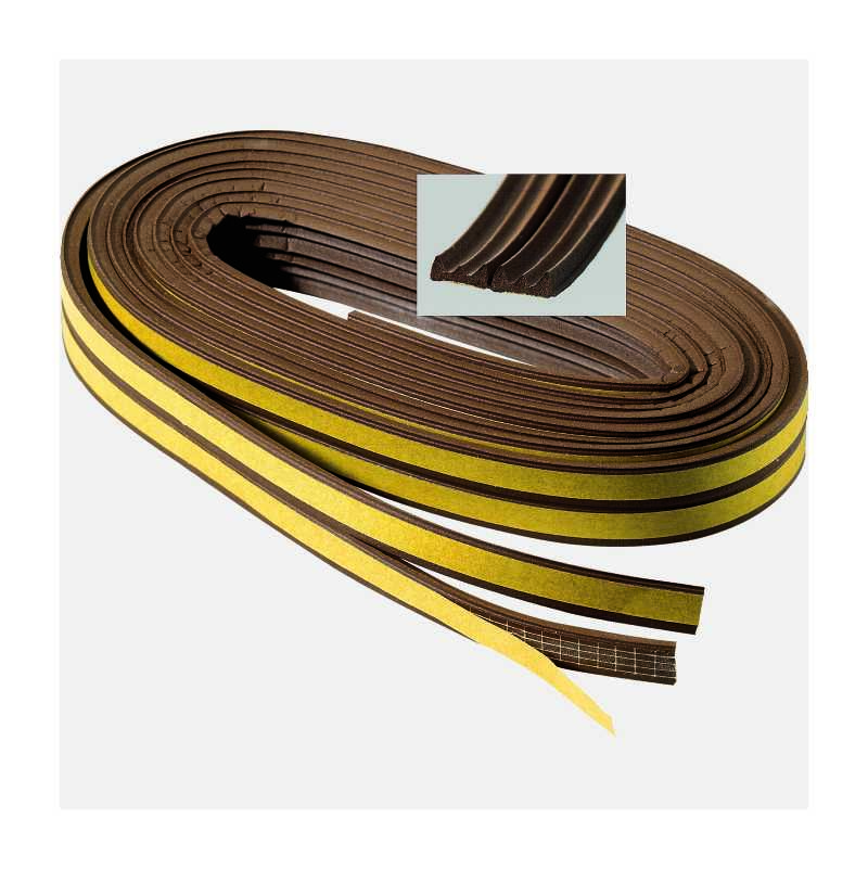

Pitäisi kehittää jonkinlainen eristenauha tuohon ruoteen ja katteen väliin. Mikäs voisi olla toimiva matsku tuohon?
Edit// jos trapetsiin päätyy niin suosittelen PC-versiota PVC:een sijaan. On kestävämpi, kuten hinnasta voi päätellä.
Näyttää olevan ihan tuote tuohon tarpeeseen

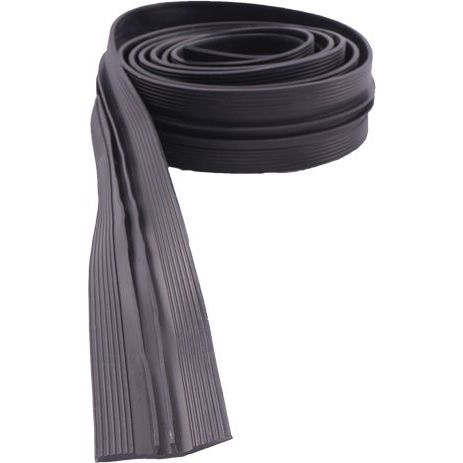

Kiitos tästä. Tämä ko tiiviste taitaa olla kahden kennolevyn väliin tuleva, tuo profiili ei ehkä toimi ns aaltomallisen alla.
Tuosta se idea kuitenkin lähti elämään ja suunnittelen jotain tämmöstä silikonista nauhaa:
Eiköhän tuo materiaalin puolesta kestäisi katteen ja puun välissä. Metrihinta pysyis suht aisoissa, ainoa että löytyisi hieman leveämpää ~20mm luokkaa. Tokihan saa pari tuollaista kapeeta rinnakkain.

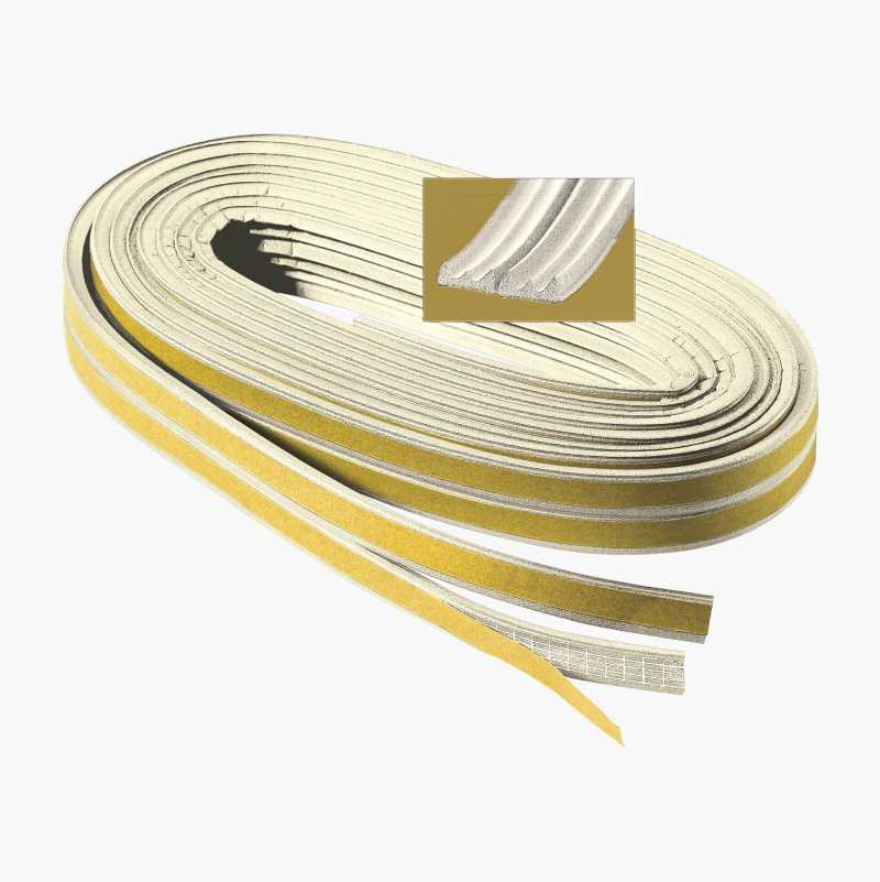

Joku tällainen? Ikkuna- ja ovitiivisteet | Motonet Oy
