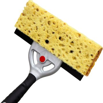

Juuri tehtiin tänä viikonloppuna terassin pinnankäsittely.
Organowood 01 & 02:n kanssa. Saa nähdä miten ajan kanssa vihreä painekyllästetty terassi alkaa harmaantumaan.
Tätä telaa käytettiin ja oli superhelppoa. Ainut miinuspuoli, että murtui lopussa kun avovaimo "taivutti" liika telaa.
Pistetään kyllä rekkulaa menemään, mutta suosittelen testaamaan.
