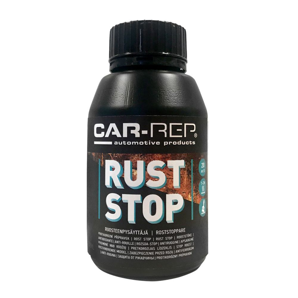

Oikea ammattilainen laskuttaisi satoja euroja ja ammattilainen meikkaisi tuon siten, että kestää pari kevättä kukkimatta.
Itse laittaisin ensiavuksi ruosteenpysäyttäjää, sen jälkeen kun oletettu kompostikotelo on ensin PESTY puhtaaksi maatuneesta tavarasta ja irtoruosteet poistettu. Tuon oletetun koristekotelon eli jäteviemärin säännöllinen putsaaminen on tärkeintä. (Iso koritulpalla varustettu reikä pohjaan, jos on laiska.)
Päälle voi laittaa meikiksi auton väristä kilikolia sen ajaksi kunnes odottaa motivaatiota kattavampaan korjaukseen.
Tuo litku on toiminut itsellä parhaiten noista. Juoksevampaa ja helppokäyttöisempää kuin Noverox ja monessa testikohteessani jopa yksi pikainen käsittely on riittänyt. Kaikkiin kiveniskemiinkin olen tuota tunkenut. Tuota pystyy tunkemaan myös saumojen väliin esim. lääkeruiskulla.
Pullon malli on vaihtunut jossain välissä. Toivottavasti sisältö on pysynyt samana.
Pelkkä geelillä jatkettu fosforihappo ei ole oikein vakuuttanut. Se pitäisi jonkin ohjeen mukaan pestä pois.
Litkun geelimäinen osa liukenee hiljalleen veden mukana, mutta eräskin testikappale on ollut kolme vuotta sään armoilla ja mustaksi muutettu ruoste ei ole alkanut vieläkään puskemaan läpi.
Käytännössä tuon päällä kestää maalikin.
Meikkasin samalla litkulla pahoin ruostuneet peltivanteet ja nekin näyttävät vielä mustilta, vaikka renkaat ovat käytössä.
Nyt on seurannassa ruostunut kattopelti, jonka muutin mustaksi pieneltä alueelta. Tänä vuonna en ole käynyt tarkistuskäynnillä, mutta veikkaan että siellä on edelleen musta läntti ruskean sijaan.

Ruosteenpoistajat ovat erikseen. Toimivat, mutta hommaan saa menemään kohtuuttoman paljon aikaa.
Tässä on kyseessä ruosteenmuunnin, joka näyttäisi toimivan yllättävän hyvin pintaruosteisiin.
Semmoinen vinkki vielä, ettei purkkiin saa päästä yhtään murua ruostetta. Eli kaada tavaraa pienempiin purkkeihin ja levitä pienellä pensselillä, lääkeruiskulla, pumpulipuikolla tai millä homma sattuu parhaiten onnistumaan. Joissain tapauksissa kannattaa vetää toinenkin kerros. Esim. sinne kotelon sisään, jos pelti on tukevassa pintaruosteessa tai kraaterilla.
Saumojen ym. väliin olen tunkenut niin paljon kuin sattuu imemään ja muuten niin paljon kuin valumatta sietää.
Veikkaan, että mahdollinen autovaha estää litkun toimimisen aika tehokkaasti, joten huolellinen pyyhkiminen esim. tinnerillä tai IPAlla kannattaa aina ennen litkun levitystä.
Sama homma silikonin kanssa, mutta vieläkin huolellisempi putsaus, jos sitä on jostain pinnoille päässyt.
Ja tietenkin vesipesu jossain välissä, jotta suolat liukenee.

Onkohan tämä sama aine kuin suosittelemasi Car rep rust stop?
Mastonin tuotteita käyttämällä saa hyvin mahdollistettua pettymyksen. Noh ei itsellä tuosta kokemusta mutta voin sanoa että noverox on ainaskin toimivaa.
joskus yli 5v sitten käsittelin sillä konepellin reunan eikä ole vieläkään ruostunut. En laittanut noveroxin päälle mitään...

Katsastuksessa auton alla käydessä huomasin, että takapyörien edestä pohjasta tunkkauskohdista alustamassa rapistuu pois. Tänään löytyi aika sen kimppuun käymiselle. Ruuvimeisselillä raavin massat pois ja alta paljastui ruosteinen pelti. Siihen levitin täällä suositeltua Car-rep rust stopia. Huomenna on tarkoitus jatkaa. Kehuttu taika-aine oli erilaista, kuin olin kuvitellut. Se jättää kalvon pinnalle. Ruosteen kohdalla näytti muuttuvan tummaksi ja muualla jää vaaleaksi. Ohjeen mukaisesti kuuluu puhdistaa asetonilla ennen maalausta. Lähteekö kalvo asetonilla pois, vai kuuluuko kalvon jäädä? Pysyykö maali muka siinä? Tarvitseeko liuottimen edes olla asetonia? Ksyleeniä olisi valmiiksi. On niin väsynyttä touhua, että voin kyllä hyvin hakea asetoniakin, jos siihen liittyy jokin taika. Perjantaina on tarkoitus vetää kohtiin pohjamaali ja lauantaina massa.
En jaksa kaivaa käyttöohjetta, mutta tuo aine sisältää jotain mikä kemiallisesti reagoi ruosteen kanssa.
Ja ajatuksena lienee se, että asetonilla pyyhkimällä saadaan se aine pois pinnasta, mutta se kemiallinen reaktiotuote jää siihen pintaan edelleen. Eli se tummentunut osa.
Xyleeni on kyllä sen verran jäykkää tavaraa, että uskoisin riittävän. Useimmissa jarrupuhdistussprayissä on myös sekoitus bensaa, asetonia ja ipaa vähän valmistajasta riippuen.
voi tulla ongelmia maalatessa jos käyttää ksyleeniä. jos se ehtii imeytyä siihen pyyhittävään kohtaan. käyttäisin itse ipaa tai asetonia
Car-repikin näyttää toimivan ilman pintakäsittelyä, mikäli kohde ei ui jatkuvasti vedessä.
Auton pohjan tapauksessa testaisin Car-Prepin päälle kotelosuojaa + massaa ja seuraisin, että korkkaako irti.
(Massan alle siis aina kotelosuojaa. Kevyesti ruostuneen pinnan päälle öljypohjaista, jos kyseessä peltoautoa vastaava kulkine ja ehjälle maalipinnalle sekä vanhan massan päälle vahapohjaista. Ei ehkä absoluuttinen totuus, mutta toiminut ainakin omissa kohteissa.)
Kannattanee ainakin tarkistaa, ettei massat ole korkanneet laajemmaltakin alueelta irti.
Vaikuttaa siltä, että kalvo toimii maalin tavoin, joten en ole sekalaisia romuja "fiksaillessa" sitä poistanut.

Tällä hetkellä irtonaiset kitit ja massat on poistettu ja kaari on kyllästetty tällä jeesuslitkulla ja sen päällä kilikolia.
Ei puske toistaiseksi ruostetta läpi, mutta pitää avata paljaalle pellille helmakoteloon asti sen jälkeen kun saa tehtyä pohjan ruostesuojauksen loppuun asti eli joskus viiden vuoden päästä.
Olen myös "putsannut" siveltimen esim. moottoritilan ruostuneisiin pultin kantoihin ja ties mihin puutarharomuihin. Lopputulos näyttää yleensä mustaksi maalatulta ja veikkaan, että kestää vuosikymmenen mustana, jos ei ui vedessä tai riko pintaa jollain työkalulla. Pensselin putsaaminen on siis pelkkää "tutkimusprojektia", josta voi ehkä vuosikymmenen päästä jotain päätellä tai sitten ei.
Ei kiinnosta pinnoitushommat yhtään, joten jeesuslitkulla mennään seuraavaan motivaatioon ja maalauskeleihin asti.
En menisi kehumaan ainetta, mutta vaikuttaa äkkiseltään hieman siltä, että se hidastaa ruostumista erittäin pienellä vaivalla.
Noveroxiin verrattuna paljon helpompi levittää, koska koostumus on veden kaltaista litkua, joten tunkeutuu helposti esim. irti korkanneen maalin alle pikaisissa "hätäkorjauksissa".
Molemmat muuttaa toki pintaruosteen mustaksi jokseenkin välittömästi eli "toimii", mutta en jaksa muistaa, että onko musta tavara fosfaattia, oksidia vai mitä lie sulfaattia.
Ainakin omat Noveroxit vaativat lämmintä keliä, jotta tavara oli tarpeeksi juoksevaa ja muuttui tahmaiseksi hieman liian nopeasti omaan makuuni.
Oikeaoppisesti Noveroxin päälle on tarkoitettu saman firman epoksipinnoite enkä halua edes tietää sen litrahintaa. Tuota käytetään ilmeisesti teollisuuden kohteissa ja voisi olettaa, että "kapseloi" pinnat melko tehokkaasti = ruostuminen hidastuu maksimit.
Huolellisiin ruostekorjauksiin ja korin entisöinteihin noita ei kannata mielestäni käyttää, mutta sen verran työläitä ja vastenmielisiä harrastuksia, että itseltä löytyy aina vähintään purkillinen Car-Prepiä takataskusta.
Miellän nuo ensisijaisesti ruosteen ja pintamaalin väliin laitettavaksi pohjamaaliksi silloin kun tarvitsee lykätä pintaruostekorjauksia vuodella tai viidellä.
Meikkaaminen lienee vähiten väärä termi.
Saahan sitä kokkeilla, koska kyseessä on omat romut ja omat rahat. Kyllä tuo ainakin sikamassan voittaa tässä asiayhteydessä.

Vika ei ole (vielä) iso, mutta tuo kannattanee rapsuttaa auki, laittaa CAR-REP Rust Stop Ruosteenpysäyttäjää, antaa vaikuttaa, pyyhiä asetonilla ja maalata korin värisellä paikkamaalilla, esim CAR-REP Touch-up korjauskynällä? Vai miten itse toimisitte?
Auton katossa on pari kiven / nasten iskemää, josta on vähäisesti ruoste päässyt tunkeutumaan maalin alle. Sellaista pientä, sädemäistä kupruilua, halkaisija ehkäpä kolme, neljä milliä.
Juuri noin, tärkeintä on saada se ruosteenesto leviämään sinne joka puolelle, että ruostuminen pysähtyy.
