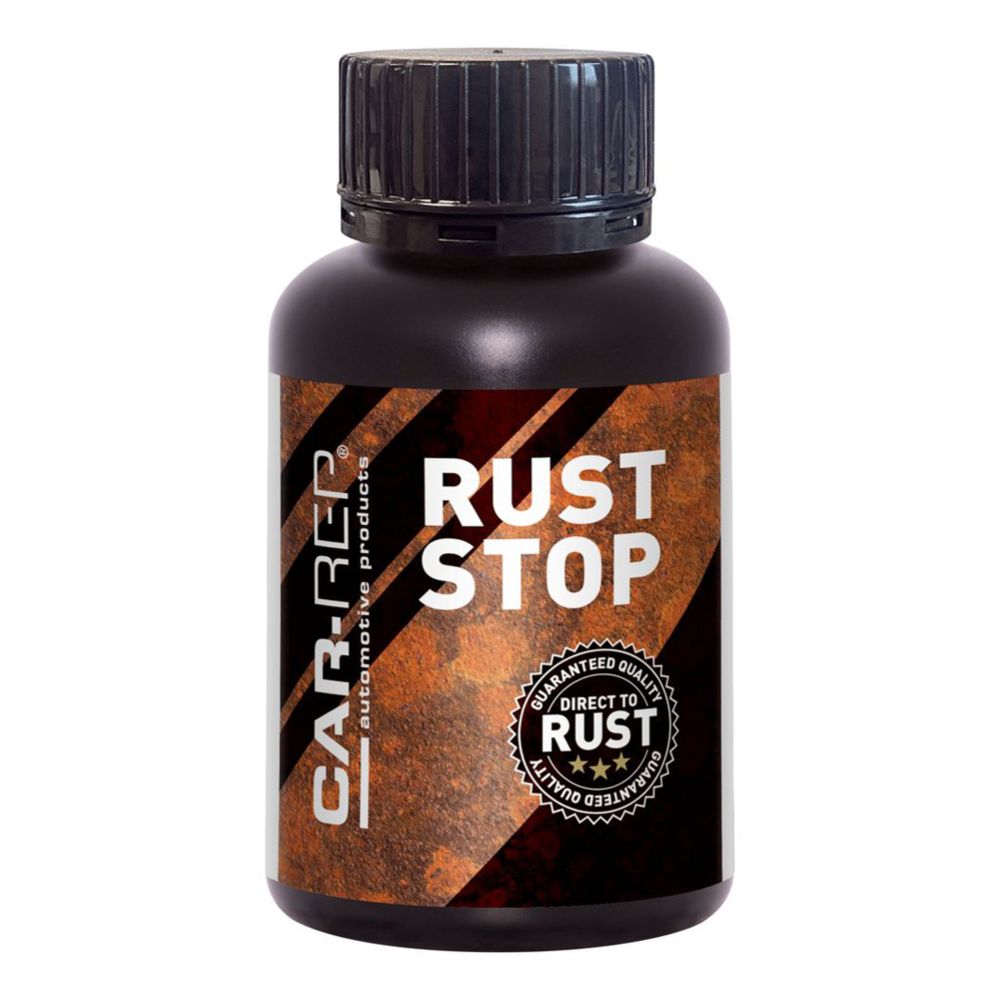

Itse laittaisin ensiavuksi ruosteenpysäyttäjää, sen jälkeen kun oletettu kompostikotelo on ensin PESTY puhtaaksi maatuneesta tavarasta ja irtoruosteet poistettu. Tuon oletetun koristekotelon eli jäteviemärin säännöllinen putsaaminen on tärkeintä. (Iso koritulpalla varustettu reikä pohjaan, jos on laiska.)
Päälle voi laittaa meikiksi auton väristä kilikolia sen ajaksi kunnes odottaa motivaatiota kattavampaan korjaukseen.
Tuo litku on toiminut itsellä parhaiten noista. Juoksevampaa ja helppokäyttöisempää kuin Noverox ja monessa testikohteessani jopa yksi pikainen käsittely on riittänyt. Kaikkiin kiveniskemiinkin olen tuota tunkenut. Tuota pystyy tunkemaan myös saumojen väliin esim. lääkeruiskulla.
Pullon malli on vaihtunut jossain välissä. Toivottavasti sisältö on pysynyt samana.
Pelkkä geelillä jatkettu fosforihappo ei ole oikein vakuuttanut. Se pitäisi jonkin ohjeen mukaan pestä pois.
Litkun geelimäinen osa liukenee hiljalleen veden mukana, mutta eräskin testikappale on ollut kolme vuotta sään armoilla ja mustaksi muutettu ruoste ei ole alkanut vieläkään puskemaan läpi.
Käytännössä tuon päällä kestää maalikin.
Meikkasin samalla litkulla pahoin ruostuneet peltivanteet ja nekin näyttävät vielä mustilta, vaikka renkaat ovat käytössä.
Nyt on seurannassa ruostunut kattopelti, jonka muutin mustaksi pieneltä alueelta. Tänä vuonna en ole käynyt tarkistuskäynnillä, mutta veikkaan että siellä on edelleen musta läntti ruskean sijaan.

Onko tuo aine muuttunut? Toimiiko vielä yhtä hyvin? Olin ostanut viimeksi kaksi vuotta sitten ja nyt vanha aine oli muuttunut savikikkareeksi pullossa. Ei enää sekoittunut kunnolla erikseen olevaan nesteeseen. Aine oli myös kunnossa ollessaan vaaleaa vehnäjauhon ja veden seosta muistuttavaa tötkyä. Nyt ostamani sama aine oli täysin erilaista. Uusi aine on ruskeaa läpikuultavaa viskositeetiltaan moottoriöljyltä vaikuttavaa.
Vuoden vanha purkki on mielestäni harmaata. Vanhassa pakkauksessa eli vanha versio.
Säilytän avatun pullon ylösalaisin, enkä dippaile pulloon pensseliä ja on nuo pari vuotta helposti kestäneet käyttökelpoisena.
Väri tulee oletettavasti siitä emulsiosta. Jotain tärkkelystä ehkä.
Ruostetta muuntava aine lienee aina tanniinihappoa/fosforihappoa tai pelkkää tanniinihappoa.
Jos se uusi ruskea versio on riittävän juoksevaa ja muuttaa ruosteen mustaksi pikaisesti, niin eiköhän se toimi.
"HUOM! Tuotteen koostumus päivittynyt 04/25. Rust Stop 250ml -tuotteen koostumusta on parannettu asiakaspalautteen pohjalta. Aiemmin käytetty ennen maalausta poistettava sideaine on korvattu paksuntajilla. Muutos säilyttää tuotteen tehokkuuden mutta tekee käytöstä huomattavasti helpompaa. Aikaisemmin sideaine piti poistaa asetonilla ennen maalausta, jotta maali tarttuisi metallipintaan kunnolla. Uuden koostumuksen ansiosta tätä vaihetta ei enää tarvita. Käyttö on nyt sujuvampaa ja nopeampaa."
Tarttui tuohon aikaisemminkin maali päälle, mutta käytin lähinnä ruosteremontin siirtämiseen ja edelleen siirtyy hyvällä menestyksellä parissa kohteessa.
Aineen paksuntaminen kuulostaa melko ikävältä kepposelta, jos ei imeydy enää saumoihin ym. kunnolla.
Esim. Noverox puteli piti lämmittää kuumassa autossa, jos sen halusi juoksevaksi ilman ohennusarpajaisia.
Vettähän nuo taitaa enimmäkseen sisältää, joten eiköhän nuo akkuveden ja etanolin seosta tottele tarpeen vaatiessa.
Taidan tehdä seuraavan purkillisen itse, kunhan jaksan tilata jauhoa Kiinasta.
Ei löytynyt äkkiseltään lähempää järkevään hintaan.
Litran valmista saa sekoiteltua ihan taskurahoilla, mutta optimi liemi kaipaa hieman tuotekehittelyä lähinnä sitkon osalta.
Aiemmin Motonetissä myyty RustStop oli ok kamaa, keväällä ostin uuden purkin ja siinä oli jotain onnetonta ruskeata vetistä litkua. Nyt nekin on poistettu myymälästä. Kävin Bilemassa katsomassa mitä siellä on, oli Rosätarea, sitä kunnon kamaa. Toimii ruosteen kanssa hyvin.
Pitänee hakea pari purkkia Bilteman kamaa testiin.
Olen aiemmin lukenut pelkän tuotteen nimen ja yhdistänyt sen virheellisesti ruosteenpoistoaineeseen, joten jäänyt kaupan hyllylle.
Ruosteenmuunnin voisi olla parempi nimitys.
Jos toimii oikeasti pohjamaalinakin, niin tuolla voisi tehdä ns. ikuisia korjauksia kiveniskemiin.
Hintakaan ei ole paha, jos toimivaa litkua.
Testasitko uutta RustStoppia? Vetinen koostumus on hyvä saumoissa, mutta pystypinnoilla ei optimaalista.
Olisikohan vituix männy erä, koska pitäisi olla aiempaa jäykempää kamaa?
Tuonhan voi hyötykäyttää kotelosuojan tapaan, jos joku vanhempi kohde semmoista vaatii.
Puoli purkkia ovien sisään ja kuivumisen jälkeen kotelosuojaa perään.
