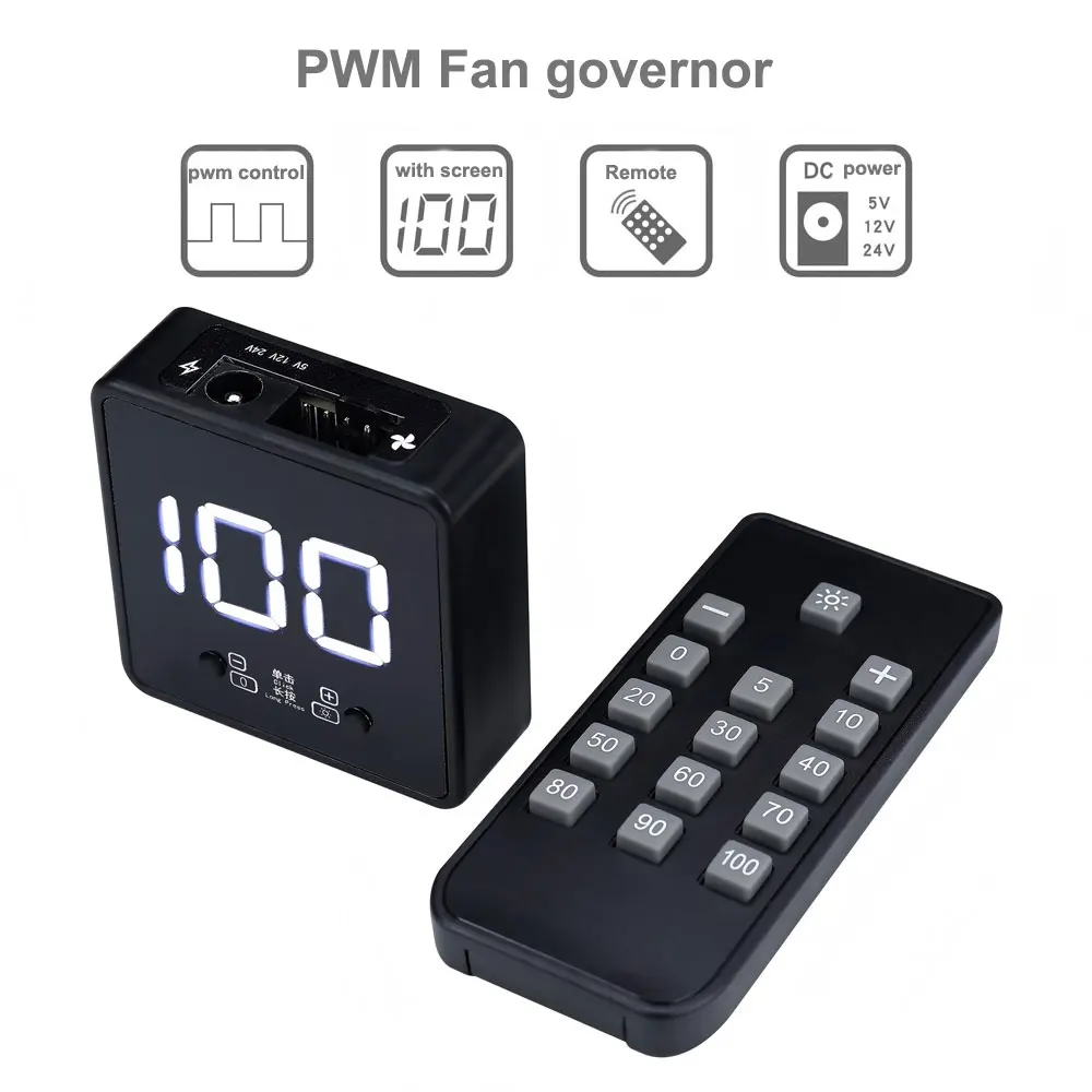

No nythän näitä löytyy. Tässä myös mielenkiintoinen, laitteessa olevien säätönappien lisäksi kakekäyttöinen. Näyttö näyttää PWM-tehoprosentit. Näytön saa pimeäksi sekä laitteen että kaukosäätimen napista. Tehonkesto 60 W:

Just äsken löytyi mielenkiintoinen tuoteartikkeli Alista. Pitääpä tutustua tuohon:
Nopeiden tuotearvostelujen silmäilyjen perusteella tuo ilmeisesti ottaa virtansa usbista, eikä siinä ole jännitteen step-upperia, eli pitäis kehitellää jotenkin 12V-syöttö usbin kautta. Ja aika paljon muutakin kritiikkiä. Täytyy miettiä saisiko tuosta fiksailemalla toimivan omiin tarkoituksiin. Tehonkesto on yksi suurimpia kysymyksiä. Muistaakseni yksi Noksun NF-A14 3000rpm industrial nappasi n. 7W täysillä ja pitäisi kestää vähintään kaksi sellaista, ehkä kolme, eli mielellään lähemmäs 30W.
