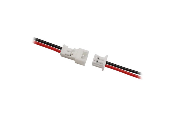

Löytyykö Suomesta mistään kuvanmukaista liitintä johdonpätkällä? Micro JST 1.25mm, 2pin.
Tarvitsisin joko linkin mukaisen kokonaisen kaapelin tai pelkän naarasliittimen johdonpätkällä.
Sintoselta?
SP:ltä
No perhana. Sintoselta tullut tilattua useamman kerran mutten sieltä keksinyt katsoa, kiitoksia :tup:
