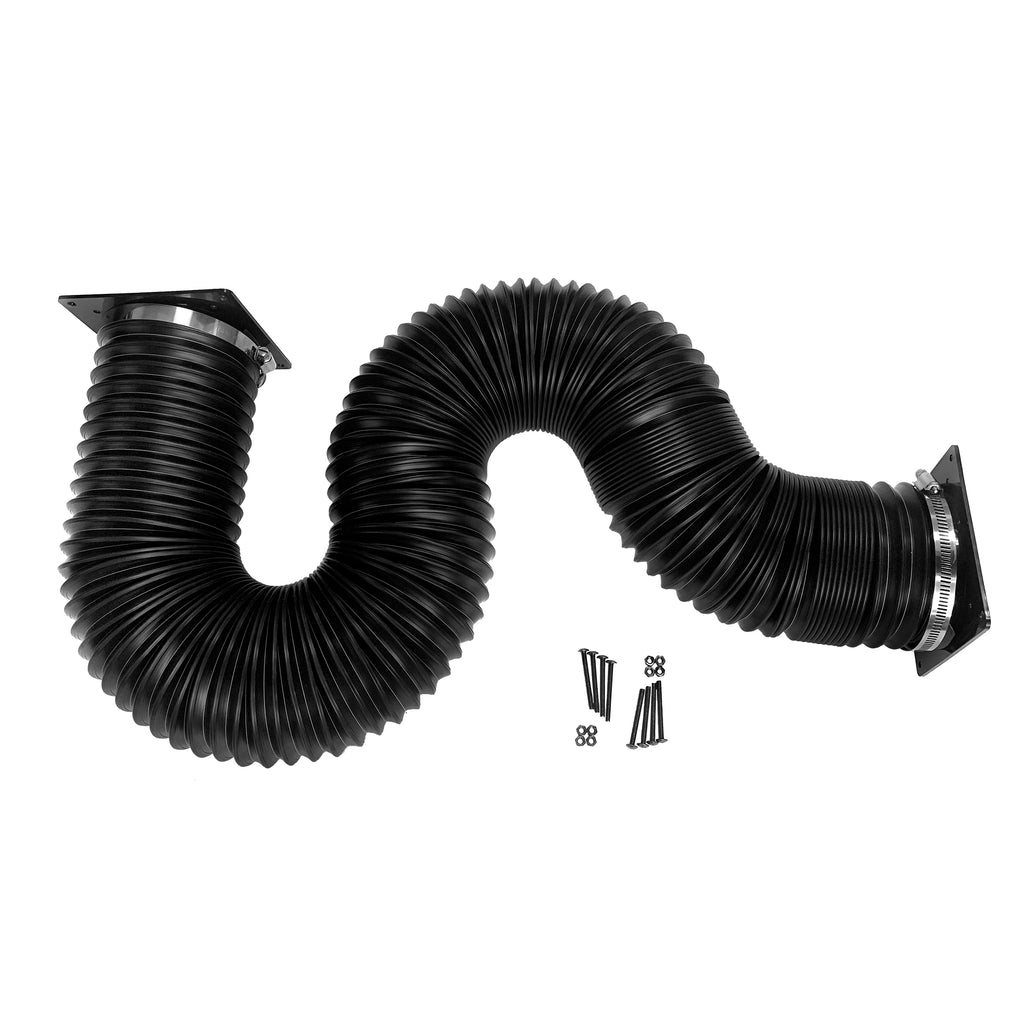

Mielenkiinnosta kysy, onko kukaan yrittänyt rakennella tuulitunnelia prossujäähyn ja etu/takatuulettimen väliin esimerkiksi ilmanpoistoletkusta (haitariputki)?
Onko missään myynnissä sopivan mittaisia letkuja jostain saatavilla, eikä tuollasia ylipitkiä, jotka saisi jotenkin kiinnitettyä prossuun ja etu/takatuulettimeen?
edit: googlailun jälkeen löysin tälläsen louhintakoneisiin tarkotetut hässäkän myös
mistähän tollasen saisi suomesta
