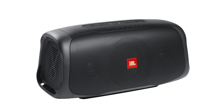

Mistä sopiva muuntaja 230V->12V kuvan mukasen kajarin (JBL Basspro Go) lataamiseksi. Millainen riittää lataamiseen? Auton akustahan tuo latautuu, mutta akkulaturia en mielellää raahais mukana tuon lataamiseksi.
Tuota kun ei saa ladattua muuta kuin 12v ja alun perin suunniteltu autoon telakoitavaksi, telakkaa ei kuitenkaan ole eikä autokäyttöön tule. Alkuperäinen JBLn johtosarja 230V tuon lataamiseksi onkin melkein 100€.
Jos nyt vaikka jonkun esim. 100w virtalähteen ostaa muutamalla kympillä, niin käykö tuolle? Onko mahdollista, että aiheutuis jotakin ongelmia?

Xbox 360 virtalähteestä saa 12V 12A (vanhemmista 360 malleista jopa 16A asti), niitä saattaa löytyä halvemmalla

Tosi henkilö rakentaa tietokoneen virtalähteen virtalähteeksi, netistä löytyy ohjeet.
Virtalähdetä ei tarvitse edes rakentaa virtalähteeksi, se on sitä jo valmiiksi ;-)
Mutta, jos haluaa ladata 12 voltin akun, tarvitaan laturi. Tai, sanotaan, tarvitaan enemmän kuin 12 volttia, jota kaikki pc-virtalähteet antaa auliisi kyllä. Auton laturi työntää mukavammin lataavaa, leikitään, jotain 14 volttia....

Meillä tuntuu olevan epäselvyyttä haluatko käyttää laitetta virtalähteellä (ilman akkua) vai akun kanssa?

Tossa kajarissa näyttääkin lukevan input rating 12v 12a. Pitää tutustua.

Pitäisi saada ladattua kaiuttimen omaa sisäänrakennettua 12V NiMH akkua. Ei ole tarve käyttää laitetta yhtä aikaa kun sitä ladataan, mutta plussaa se toki olisi.
Kokeilin äsken Noco Genius 10 laturilla ladata, mutta perus 12V lataustilassa tutkii hetken akkua ja pistää tällaisen vikavalon päälle "Battery voltage is too high for the selected charge mode. Check the battery and charge mode."
Kokeilin laittaa laturista myös supply modella 13.6V 10A mutta ei syty kajarissa mitään valoja. Kokeilaan seuraavaksi kytkeä suoraan akkuun. Varmaa tietoa kajarin kunnosta mulla ei ole, eiköhän sen akulla näe. Ja auton akkuun on tosiaan tarkoitettu kytkettäväksi tuo, että eiköhän kestä jännitemuutokset.

Onko sininen remote johto kytketty plussaan myös?
Siitähän se näköjään oli kiinni, luulin, ettei tarvitse kun herätevaihtoehtoja tuossa on kolme ja sitten on vielä virtanappikin. Nyt laturin supply modekin käynnisti sen. Akkukin oli tuossa melkein täynnä, mutta laite oli ilmeisesti "jumissa" subbari modessa, jonka takia ei käynnistynyt normaalisti virtanapista ja vaati myös herätevirran. Nyt käynnistyy virtanapistakin, kun akulla käynnisti ja pisti full-range modeen eikä vaadi herätevirtaa.
Toimii siten, että kun ei ole mitään johtoja laitteessa kiinni niin bluetooth toimii, ja kun pistää johdot kiinni, niin ainut vaihtoehto on RCA piuhojen kautta. Tein kokeiluksi AUX-RCA viritelmän ja toimii sillä. Varmaan sais jonkun bluetooth-rca purkin piuhojen päähän, niin johdot kiinnikin sais langattomasti soittaa.
Nyt tosiaan vaan jostakin muuntaja jolla toimisi. Tuo aiemmin mainittu xbox 360 virtalähde vaikuttais ihan järkevältä.
E: JBLn firmware päivitysohjeessa käyttävät tuollaisilla spekseillä olevaa virtalähdettä. Mitähän tekniikkaa mahtaa muuten olla tuossa JBLn omassa 80€ "home chargerissa" kun firmiksen päivityksen voi vaatia, että toimii...

Älä nyt hyvä mies lyijyakulle tarkoitettua laturia kytke NiMH akkuun! 99% varmuudella siellä kajarissa on ihan oma latauspiirinsä joka sitä sisäistä akkua lataa. Ei se auton akun jännite suoraan mene sinne.
Älylaturit ei tuohon tosiaan sovellu kuten jo huomasit, ellei niissä ole tuo supply mode. En kyllä tiedä miksi se ei muka toimisi sen kans. Mittasitko että tuleeko sinne oikeasti mitään jännitettä supply modella? Ehkä se toimii vain akkuun kytkettynä.
Kanmattaa käyttää sitä aina siinä supply moodissa, vaikka se normi latauksella lähtisikin toimimaan. Lataus voi jäädä kesken kun jännite ei nousekaan latauksen myötä kuten se auton akkua lataamaan tarkoitettu älykaturi odottaa.
