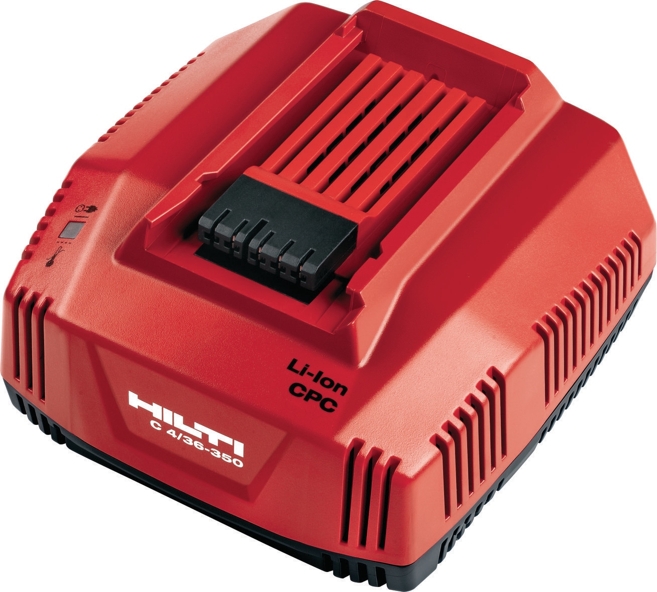

Osaisiko kukaan antaa neuvoa mistä kannattaisi vikaa hakea tälläisessä hiltin akku laturissa
