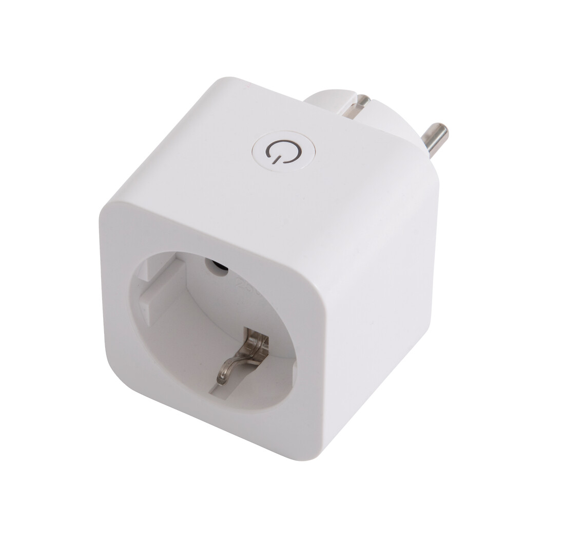

Onko kukaan löytänyt wifillä toimivaa pistorasiaa, jossa toimisi kulutuksen seuranta? Olen nyt testannut kahta eri pistorasiaa:
Molemmat toimivat alussa hyvin mutta jonkin ajan päästä alkavat näyttämään nollaa kulutukseksi. Taitavat olla samoja eri brändillä varustettuna. Nedis lopetti yhdistämisen kokonaan ja palautin sen. Airam yhdistää vielä mutta kulutus näyttää nollaa. Wifi signaali on kohteessä vähän heikko mutta laitteet saavat kuitenkin yhteyden. Nämähän toimivat samalla Tuya alustalla eri brändeillä.
TM 20 / 2022 numerossa muutamaa tuollaista oli testattu, mukana Nedis WIFIP120FWT -jonka kohdalla ainakaan ei mitään mainintaa tuollaisista ongelmista.
Mulla toimineet nedikset luotettavasti ja ongelmitta. Noissahan ei kyllä kummoiset antennit ole, joten verkon syytä olla hyvä.
Ei toimi myöskään tämä:
Verkosta ei pitäisi olla kiinni kun modeemi on metrin päässä eikä siinä verkossa muita laitteita ole. Kokeilin myös talon verkolla aiemmin eikä toimi silläkään. Sen modeemi on parin seinän ja noin viiden metrin päässä.
Kai nämä eivät vaan toimi kun virta menee päälle ja pois.
Nollaa näyttää kwh vaikka kulutus 1600 wattia.
Tämän perässä on 1600 wattia lämmitystehoa jota ohjaa patteri.
Aiemmin Nediksellä pelkästään 600 watin patterilla kulutus kävi alussa 10 kilowattitunnissa per vuorokausi. Siitä kulutuskäyrä hiipui pikkuhiljaa.
