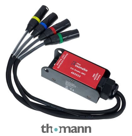

Tietääkö kukaan onko mitän estettä siirtää analogista linjatasoista audiosignaalia kotiteatteritarpeisiin käyttäen suojattua cat6 kaapelia? Kaapeli menisi putkia pitkin AV-alttarilta seinien sisässä 16mm putkessa olohuoneen katon takaosaan jossa cat6 sisällä olevat 8 säiettä terminoitaisiin neljään XLR liittimeen eli yksi cat6 kaapeli kuljettaisi 4 balansoitua audioparia.
Jotain googlettelua harrastin ja näin on jotkut tehneet mutta voiko tuossa olla mitään sudenkuoppia? Yleensä balansoituun XLR kaapeliin käytetän 110ohm speksattua kahden johtimen kaapelia.
Ei ole estettä, itselläni menee tuolla tavalla balansoitua audiota pitkin poikin kämppää kun catti on halpaa. Töissäkin sitä monesti käytetään vastaavasta syystä ja sopivilla kytkentätavoilla siinä saa kohtalaisesti menemään mikrofonisignaaleja tai balansoimatonta audiotakin.
Ei ole estettä. Ainoa isompi sudenkuoppa on tuo maan yhtenäisenä säilyminen, sillä kun se kummassakin päässä jaetaan neljälle xlr:lle on aina mahdollisuus huonolle kontaktille. Balansoidun signaalin kanssa ei ole niin iso juttu, mutta jos joku laitteistä kummassakaan päässä on todellisuudessa balansoimaton niin näkyy välittömästi häiriöinä.
Show maailmassa jossa itse toimin käytetään jonkin verran valopuolella xlr-cat adaptereita, ja noin lyhyillä vedoilla cat kaapelin eri impedanssi ja nuo adapterit ei pitäisi olla ongelma äänenkään kanssa. Alla kumpaankin päähän valmiit adapterit, noiden etherconeihin menee myös ihan normaalit rj45 liittimet.
