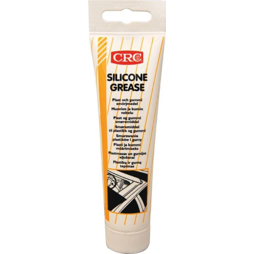

Onko tämmöinen silikonirasva hyvä voiteluun t-lcm load cell polkimiin. Hieman narisee jarru, oli se voideltu tehtaalta suoraan mut aika vähän niin ajattelin voidella paremmin. Vai pitäisikö jotain muuta hommata?
Kuivavoiteluainetta (PTFE) näihin taidetaan suositella, ainakin SimGrade suosittelee omille R7 polkimille jos tarvetta rasvaukseen.
CRC Power Lube PRO PTFE-Voiteluaine 500 ml | Motonet Oy
Eiköhän millainen tahansa silikoni käy, eli sinne vaan.
Jollei sillä taltu niin puhdistettu vaseliini pysyy aika hyvin pinnoilla.
Eli jos löytyy vaikka kløveriä niin toimii myöskin.

Mulla alkoi natisemaan toi QR1, mutta onneksi silikonirasva ja tuo ruuvi autto.
