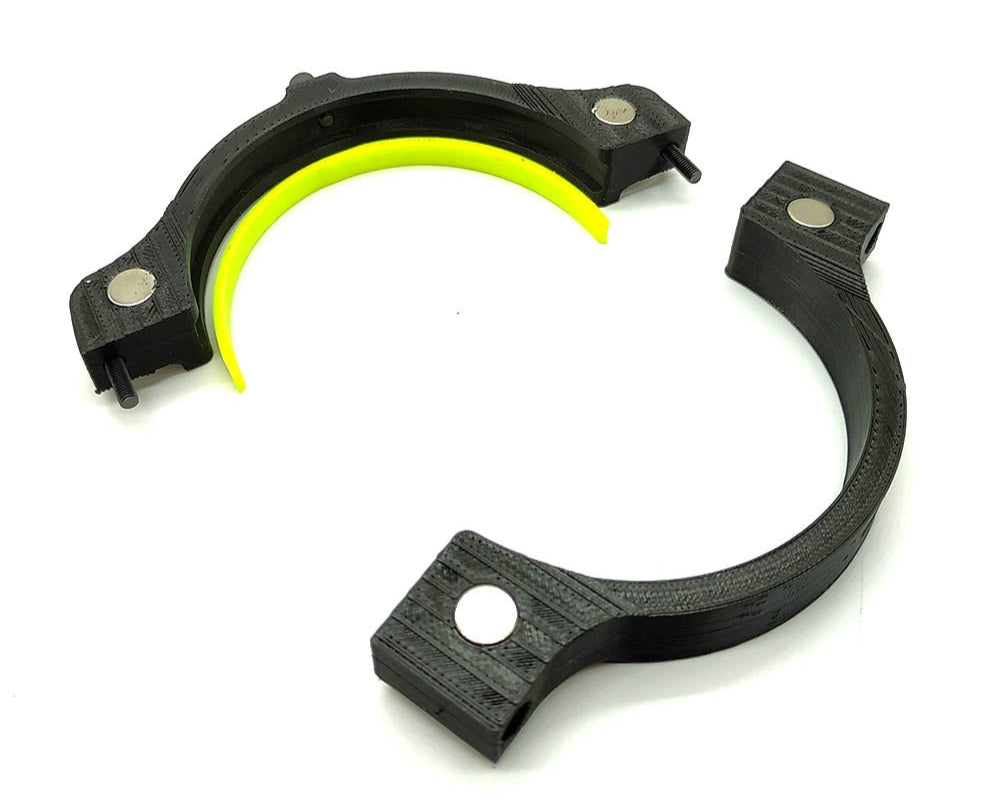

Mistähän saisi hommattua G29 rattivaihteisiin videolla näkyvän magneetti modin? Modilla saisi hieman paremman tuntuman rattivaihteisiin.
@NiFa Thingiversestä löytyy valmis malli (täysin sama lukuunottamatta logoa), jonka joku 3D-tulostimen omistava voi sulle tulostaa. Thingiversen hakuun vaan "g920 magnetic". Yhdet tollaset oon kaverille tulostanu ja tyytyväinen on ollu niihin. Kysele vaikka tuolta techbbs:n 3D-tulostusryhmästä, josko joku tulostais. Itse en kerkee. Turha maksaa ylihintaa ja tilata jostain toiselta puolelta maailmaa.
Tuolta thingiversestä löytyy muutakin käyttökelposta roipetta. Itse tulostin omaan G920:aan F1 ratin ja punoin sillä tätä suomisarjaa, ennenkun päivitin vehkeet Fanateciin. Se G920:n formularatti on btw ihan käyttökelponen ja helppo ratkasu, vaikkei nyt mikään kaunein välttämättä olekaan.
Noihin magneettishifteripalikoihin kannattaa pistää jotkut samantyyliset äänenvaimennustassut kun Podium APM:ssa on. On meinaan "pikkusen" äänekkäät tuollaisenaan.
Edit: DD1:lle piirsin ja tulostin SimDashboard luurille (Nexus 5) tollasen yksinkertasen telineen. Jälkeenpäin vasta tosin tajusin että edessäkin olis olli käyttökelposet ruuvinreijät, joiden mittoja ei tosin DD1:n datasheetissä näkyny.
Kiitokset tiedosta, laitoin kyselyä 3D tulostus ketjuun.

@NiFa Joo niin kattelinkin, että tais jo löytyä tulostaja! Tohon kun hankit sit ne magneetit, niin yks hyvä ja siisti jippo vaimennukseen on kaivertaa pikkusen tilaa magneettien ympärille ja upottaa niiden magneettien ympärille pienet O-renkaat vaikka liimalla kiinni. Toki joku huonekalujalan tassu voi toimia myös.
Muista sit ku kirraat noita kiinni rattiin, että kyseessä on tulostettu osa, älä ruuvaa henkihieverissä ruuveja loppuun asti.

Joo, pitää vähän tutkia mitä kotoa löytyy. Jotain vaahtomuovia ja tiivistenauhoja yms. on kyllä varastossa. Modaan siis itsekin heti kun jaksan :D. Kiitos vinkistä. Vaihdevivun irroitus on tuttua puuhaa, sillä irroitin sen ykkösmallista, kun siinä tuli niitä tahattomia tuplavaihtoja.
Läpsyköiden ääni vähä henk.koht asia. Ite ainakin tykkään vähän käykemmästä ja napsuvasta sifteristä.
Tämä ei napsu, tämä kolahtaa.
Joo ääni on häiritsevä, ainakin jos ajelee ilman kuulokkeita.
Vaahtomuovin kanssa napsuna siis vastaava kuin noissa muissa magneettiläpysköissä.
Riittäiskö huonekalutassu vaimentamaan tarpeeks? Ois ainaki siisti ratkasu.
Kun vaihteet on toteutettu vain yhdellä alumiinilatalla, niin sen pitää liikkua molempiin suuntiin kummallakin puolella.
Kun painat toista puolta ja vapautat sen, niin se häiritsevä ääni kuuluu kun toinen puoli kolahtaa magneettiin/kytkimeen.
Sopivan pehmeä vaahtomuovi siellä tangon alla vaimentaa tätä liike-energiaa, eikä kuitenkaan estä liikerataa ja samalla se vaimentaa sitä "kaikukoppaa" joka muodostuu latan ja ratin rungon väliin.
ArmaFlex jota käytin on 10mm paksua.
Jää siis täysin piiloon latan alle.
Eiköhän tähän fiksumpiakin modauksia tule kun ratteja alkaa asiakkaille valumaan, foorumilla Fanan porukat kirjoitti että uudet tilaukset menevät jo maaliskuulle.
Ratissa on panikkeet joissa kirjaimet "N" ja "P", kellään käsitystä mihin oikeassa autossa käyttävät kyseisiä painikkeita?
(edit: Oisko N=Neutral eli saa nopeasti vaihteen vapaalle ja P=Pit Limiter ?)
