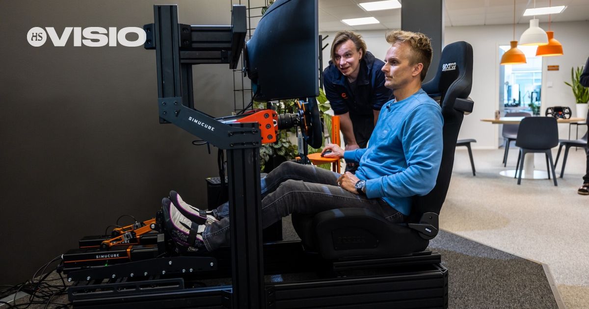

Päivän Hesarissa on juttu Simucuben tuotteista. Testaajana Heikki Kovalainen. On valitettavasti maksumuurin takana.
Näemmä saa lukea 14vrk maksutta määräaikaisella tutustumistilauksella.
iRacing ja sen F1 2021 Mersu testissä.
F1-tallien simulaattorit ovat omaa luokkaansa, mutta myös Japanissa Toyotan GT-tallilla on oma simulaattorinsa, Kovalainen kertoo. Testin päätteeksi Kovalainen kuitenkin arvioi, että Toyotan simulaattori häviää suomalaiselle Simucubelle.
”Jos F1-simulaattoreita ei lasketa, tämä on paras, jota olen päässyt kokeilemaan. Varsinkin näiden polkimien tunne on todella hyvä”, Kovalainen arvioi."
