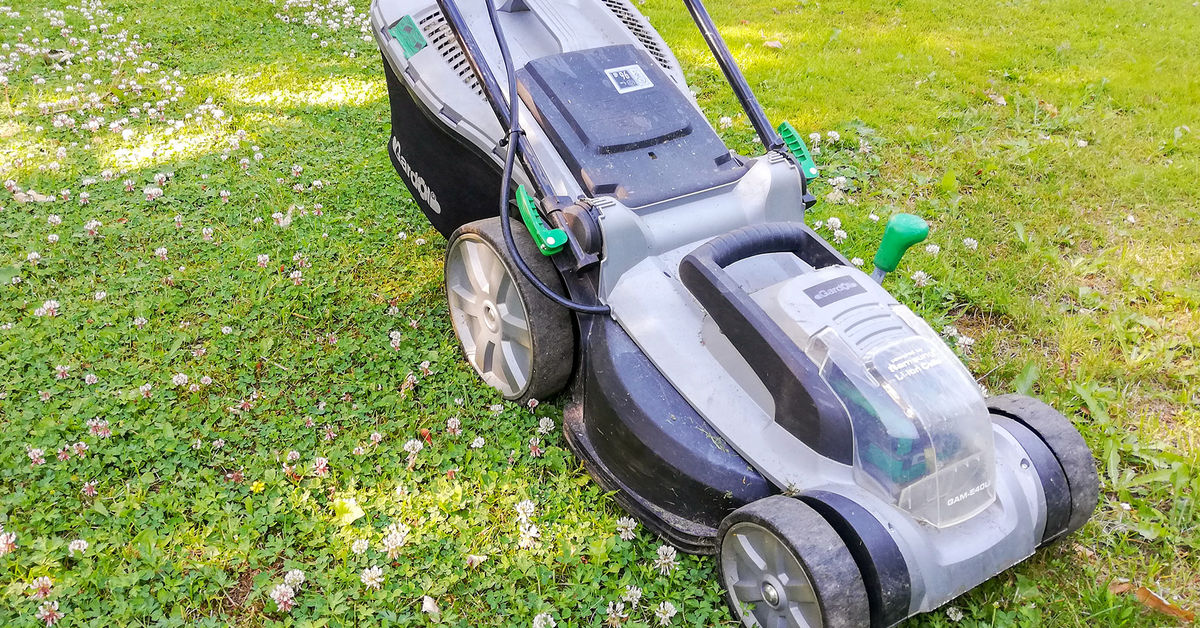

Muutettiin omakotitaloon marraskuussa, ja nyt on siis ensimmäinen kesä ruohonleikkuuta näin isolla pihalla. Ei tässäkään ole kuin ~600 neliötä, mutta se on silti melko paljon meidän kelaleikkurille, jolla pärjättiin rivarissa. Kysynkin nyt, ostaisitteko akkuleikkurin (luultavasti käytettynä 300-400e, Makitan akut löytyy jo) vai suoraan robottileikkurin? Senkin voisi toki ostaa vaikka syksymmällä, josko jostain alesta löytää 500-700 euroon. Ensin olin täysin valmis robottileikkuriin, mutta hetken mietittyäni tuli tunne että siitä olisi vain enemmän työtä kuin normi leikkurista. Ainakin näin olen parilta kaverilta kuullut, että ensinnäkin sen rajalangan laittaminen on työlästä varsinkin jos on vähänkin enemmän marjapuskaa tai muuta tontilla.
Minä ostin pari kesää sitten tuollaisen. Ja ostaisin edelleenkin. Pitäisi lähteä kolmella sataa kun vähän etsii/kyselee.
Stihl RM2
Jos ei robotille näe tarvetta ts. halua, että se on kokojan hinkattu siistiksi, niin akkuleikkuri tuon kokoiseen pihaan. Ei mitään paluuta polttomoottoriin.
Sähköleikkurin jälkeen sylettää kyllä vaan ne naapureiden huonosti käyvät briggs&strattonit.
13. kesä menossa 550€ maksaneella Bosch Rotak 42 akkuleikkurilla. Joku 700 neliötä tuota leikattavaa on parin tonnin tontista, kolme akkua riittää juuri ja 45-60min menee. Hyvää kuntoilua enkä keksi mitään syytä miksi kaipaisin mitään muuta vehjestä, ottaa ja laittaa takaisin vajaan, mitään tarvinnut korjata tai tuunata ja akut pelittää edelleen hienosti.
Monenko Ah akkuja? Oleellinen tieto.
Tullut haalittua noita Skillin akkutyökaluja jo ennestään niin ajattelin hankkia saman merkin akkuleikkurin reilun 700 neliön nurmikolle. Motonetistä tuon saa 419e kahden 4Ah akun ja laturin kanssa pakettina, mutta taitaa jäädä akkukapasiteetti vähän vajaaksi tuolle pinta-alalle eikä minulla ole ennestään kuin yksi 4Ah ja yksi 2Ah akku. Pelkän leikkurin saa 269e ja kaksi 5Ah akkua 169e, joten taidan hankkia nuo kun riittänee koko alalle ilman, että tarvii akkuja vaihdella välillä.
