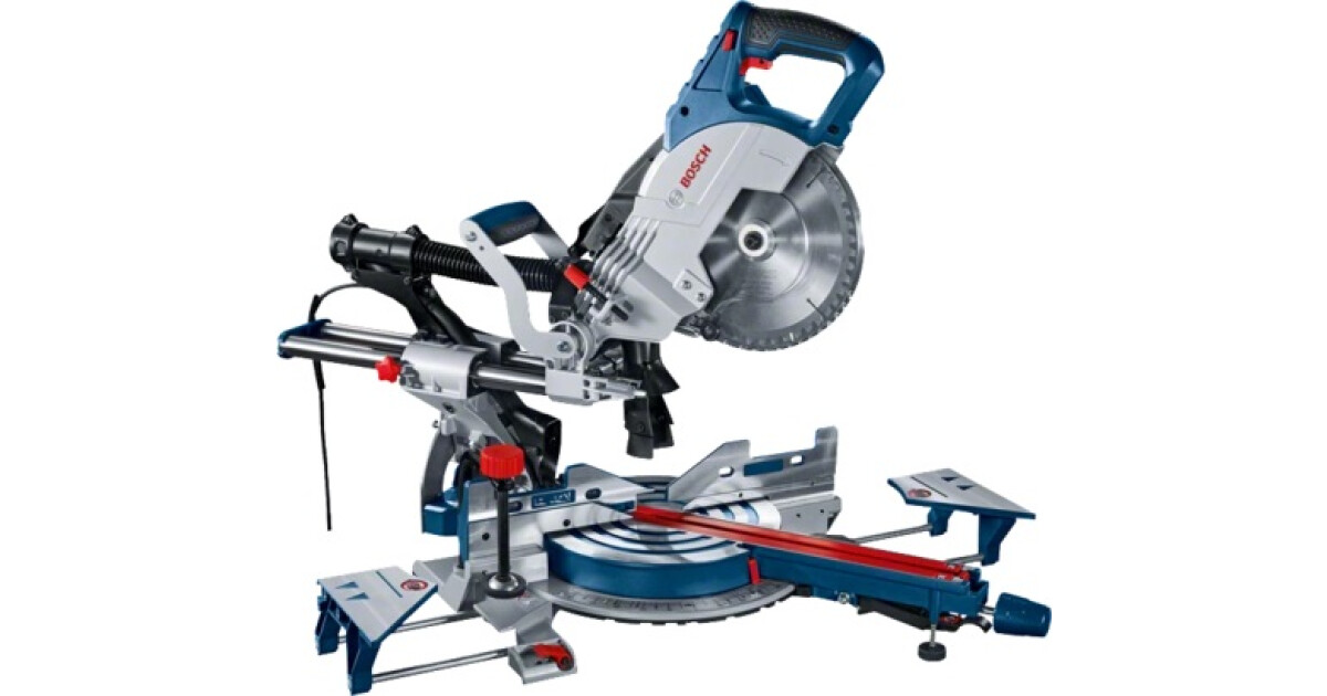

Onko bosch ollut hyvä? Oletan, että tämä?
tuota itsekin katellut, onko sitten juuri eroa makitaan vai maksanko 50€ enempi makitasta?
Minulla on tuon vanhempi malli, missä nuo sivutasot ovat sellaiset mustat metalliset U:t, jokin PCM 8?
Siihen olen kyllä ollut tyytyväinen, mutta en tiedä miten tarkasti vertautuu tuohon uuteen...
Edit. Siis tuollainen minulla, uudempi tod.näk. muovisempi, eikös se ole normaali kehityskulku :whistling:
