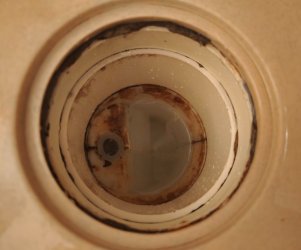

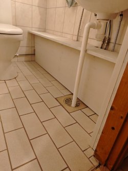

Talo on 1981 ja tänään huomasin outoa tunkkaista hajua vessassa. Toinen wc on pesuhuoneen yhteydessä. Yritin tarkastella pöntön liitoksen, mutta en huomannut siinä mitään. Vesimittari on myös siellä vessassa, mutta ei kai hajua.
Pesualtaan hajulukon puhdistin. Ja myös lattiakaivon joka oli aika likainen. Suurimman lian sain pois, mutta vähän siihen jäi.
Pitäisikö tuo päävesiputki olla jotenkin tiivis? En siis itse tiedä, että miten se kuuluisi olla?
Edit:
Omasta mielestä nuo pikku putsakset auttoi, eikä tunkkaista hajua olisi enää.

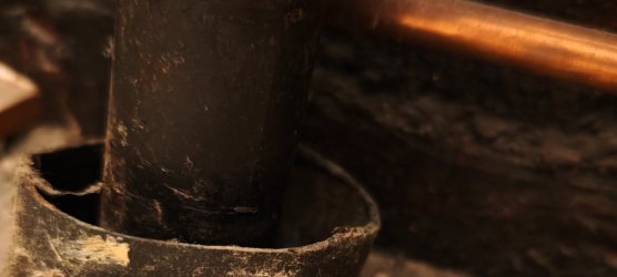

Lähinnä jos tuo päävesi tulee suojaputkessa ja suojaputken molemmat päät ovat auki niin voihan siellä ilma kulkea. Sitä kautta voi tulla tunkkaista hajua jos vetää korvausilmaa jostain liityntäkaivosta tms.
Normaalin näköinen suojaputki tulovesiputkelle. Ei kulje kokomatkalla. On vain tontin alueella.

Kiitos! Hyvä tietää. Ja ei myöskään putkimiehet maininneet täällä ollessaan, että suojaputkelle olisi jotain pitänyt tehdä.

Pesuhuoneessa se pöntön mansetti oli muuten vähän huonosti (vuosi sitten tarkistin). Eli oli varmaan noussut ylöspäin ja vuosi hajua. Näytti myös vähän siltä, että jonkun edellisen asukkaan koira olisi "repinyt" tai syönyt sitä. Mutta kun sen jonkun tiivisteen vaan painoi pohjaan, niin ei ole enää hajua siitä tullut.
Nyt kävinkin jo vessassa leikkaamassa sen koristemuovin pois. Mansetti oli oikein hyvä.

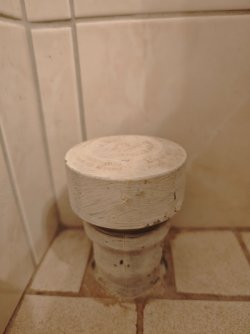

Tuossa päävessan pöntön vieressä huomasinkin tuollaisen viemärin osan? Näyttää vanhalta, niin olisiko se päässyt jäämään vähän auki? Toisessa vessassa ei tuota osaa ole.
Kun tuon otti pois, niin viemärin lemut tuli suoraa. Eli kyllä se varmaan toimii, vaikka vanha onkin. Varmaan joku virka tuollakin sitten on?

Google kertoi, että tuo olisi viemärin alipaineventtiili.
Vm.1981 on siinä ja siinä kintaalla, että voisko olla vanhoissa kylppäreissä vastaan tullut erillinen pisuaarin viemäri, tai muun vastaavan. Jossain vaiheessa purettu sitten vesikaluste pois ja isketty hattu viemäriputken päähän tukkeeksi?

Tuo on niin ahtaasti siellä nurkassa ja vessakin on niin pieni, että ei mahdu.
En muista kyllä nähneeni tuollaista oikein missään?
Mutta ilmeisesti se on tuollainen 20€ maksava osa?

Mittasin putken työtömitalla. 50mm, eli tuo olisi juuri sopiva uusi osa.

Noi alipaineventtiilit on ns. huoltokohteita; se kumi-läppä mikä niissä yleensä on hapertuu ajan saatossa ja silloin viemäristä pääsee hajua. Kannattaa uusia.
Meillä on tuollanen alipaineventtiili kans. Hajut sieltä ei välttämättä tarkoita et se tarvii vaihtaa, mutta jos sitä ei oo aikoihin vaihdettu niin ehkä kannattaa vaihtaa, ei oo kalliita tosiaan. Vaihdoin itsekin äskettäin tuon uuteen.
Voi olla myös sakokaivot täynnä tai ilmastointi voi olla liian alipaineinen, jolloin tuo ei sulkeudu riittävän nopeasti/kokonaan ja vetää hajuja sisään. Ilmastoinnin suodattimien tai putkien putsaus voi auttaa.

Bilteman alipaineventtiili ei käynytkään suoraan paikalleen. Mutta sahasin siitä vanhasta venttiilistä pätkän putkea, niin sain tiiviisti kiinni.
Uuden venttiilin saa myös ruuvattua auki, niin sen huoltaminenkin onnistuu. En tiedä oliko vanha alkuperäinen, eli 44 vuotta, mutta suht huonolta se jo näytti.

Tuosta tulikin toinen talo mieleen, joka on tehty 1966. Valurautauset viemäriputket ja ehkä se vessan putki on sellainen, joka kaipaisi huoltoa? Muut viemäriputket on toisella putkella ja niissä ei ole mitään vikaa (vielä) ollut.
Mutta ehkä siihen olisi se sukitus jopa kannattavaa? Ei taida olla oikein muuta korjaavaa juttua olemassa?
Eli vessan viemäri kyllä melkein toimii, mutta silloin tällöin joutunut vähän rassaamaan sitä?
