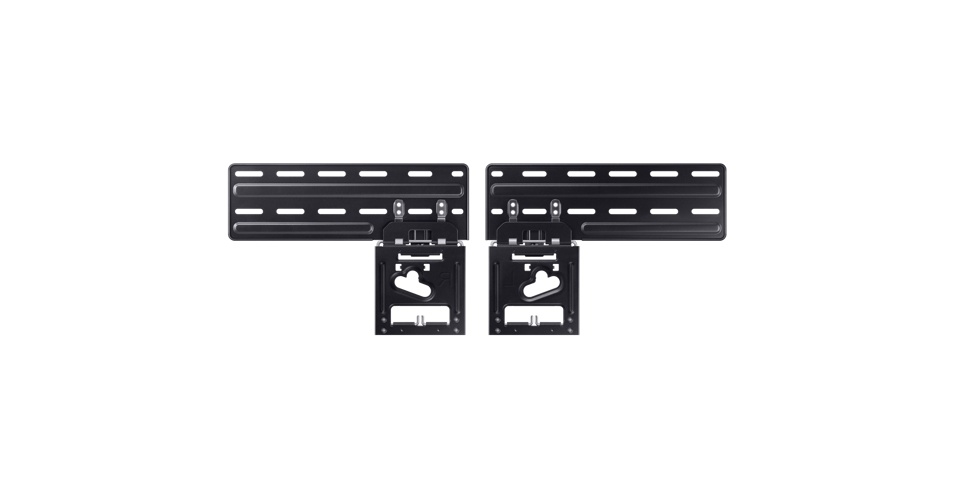

Osaako kukaan sanoa käykö tämä Slim Fit seinäteline Samsung OLED S90c 77 tuumaiselle?
Reddit keskustelun mukaan pitäisi toimia ja ilmeisesti myös vanhempi A50EB on käytännössä sama sarja, jos sattuu halvemmalla löytämään.
77" malleille ei näytä suoraan mittaohjeita tulevan kummankaan kanssa, mutta itse mittaamalla tai kaiketi 75" ohjeilla pitäisi mennä.
