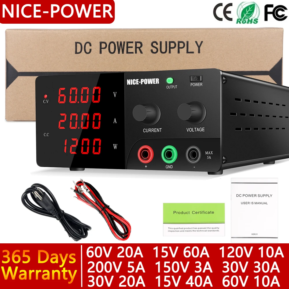

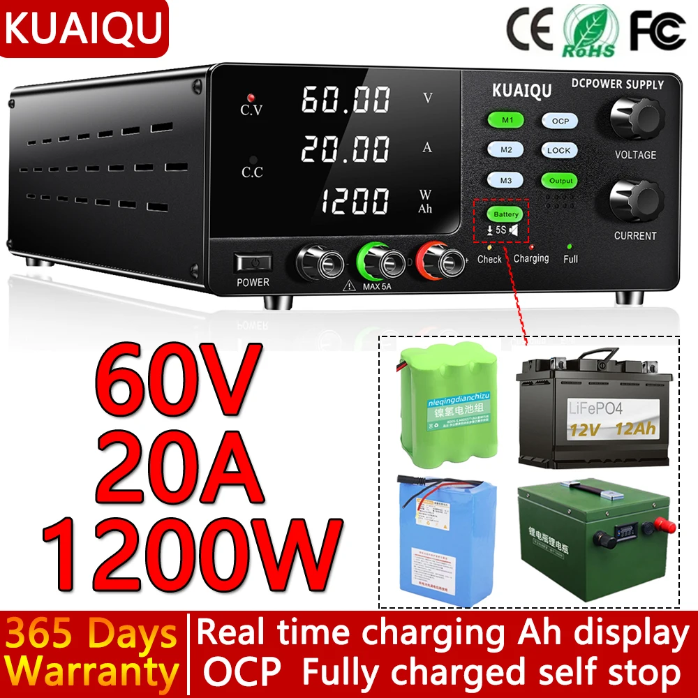

Mikäs toi / nuo funktiogeneraattori on / ovat?

Jos yks pitää valita, niin toi alempi on parempi.

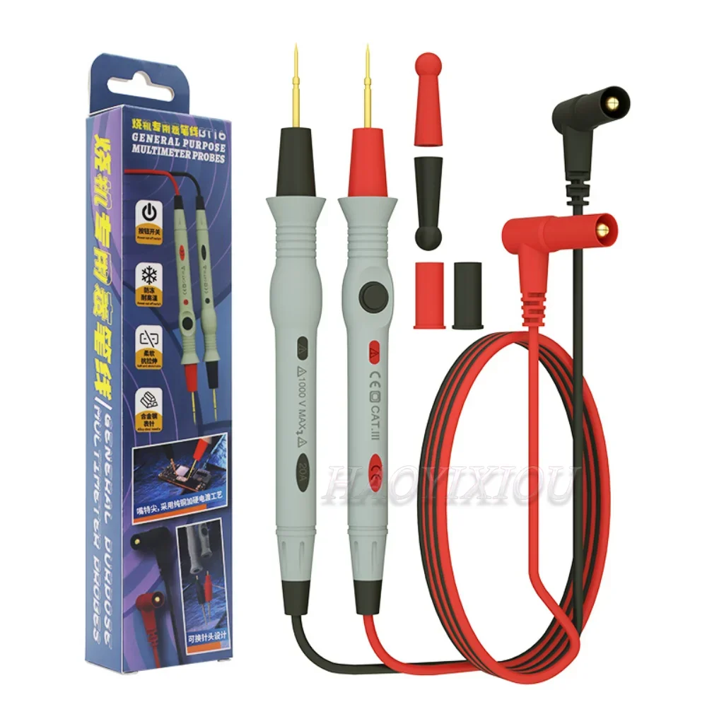

Jos tilaat elektroniikan korjaamiseen ja vianhakuun, niin kannattaa tilata tälläset mittajohdot
Tossa on erillinen nappi.
quick heating :D
