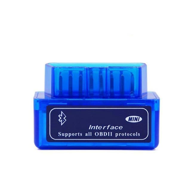

ihan perus elm327 palikka tuo, sille löytyy kaikenlaisia ilmasia softia. Ja toimii ainakin Torque Pro:n kanssa mikä on hyvä softa kaikenlaiseen säätelyyn ja tutkiskeluun.
Aika hidas live-datan tallentamiseen mutta kyllä sillä jotain saa irti.
Ainoastaan vaggilaisten kanssa en saanut tuota toimimaan millään tavalla jostain syystä. Fordit, Saab (CAN) toimi ainakin sujuvasti.

Onko noissa geneerisissä palikoissa käytännössä mitään eroa? Pitäisi vain olla sen verran matala malli että pysyy paikoillaan suojapaneelit päällä niin siihen olisi aina helppo ottaa torquella suoraan yhteys tarvittaessa.
Itsellä on ollut pari eri. Yksi oli kiinasta, toinen ihan jostain pilipalikaupasta suomesta. Joku geneerinen ELM327 OBD BT.
Käytin pääasiassa auton digitaalisten lisämittareiden datansyöttöön (lukija -> luuri+torque+android auto+obd2aa app -> android autossa suoraan haluamasi custom lisämittarit). Palikka oli aina kiinni portissa eikä aiheuttanut tyhjää akkua tms ylläreitä.
Toimi myös vikakoodeissa, niiden nollauksissa yms. En toki ole kokeillut vm 2018 tuoreemmissa autoissa mutta samaa satsia pitäisi olla.

Onko suositella jotain toimivaksi todettua OBD BT palikkaa? Tuollainen kuvanmukainen tuli aikoinaan tilattua varmaan jostain Kiinasta, mutta eipä pelannu.
Testattiin useammalla puhelimella varmaan viiteen eri autoon. Aina sama ongelma: puhelin löysi palikan, mutta palikka ei saanut yhteytta ECU:un.
Tuollainen on ja toimii.
Ainakin 5 vuotta taitaa olla siitä kun ostin Partcolta tuollaisen.
On toiminut kahdella Sampan puhelimella softana Car scanner. Autoina kaksi Toyotaa ja yksi Lexus. Jotain hankaluutta oli ensimmäisellä kerralla saada BT-yhteys toimimaan puhelimeen, mutta on sen jälkeen toiminut aina. Olen lähinnä vain lukenut anturien dataa. Vikakoodien nollausta en ole päässyt testaamaan.
