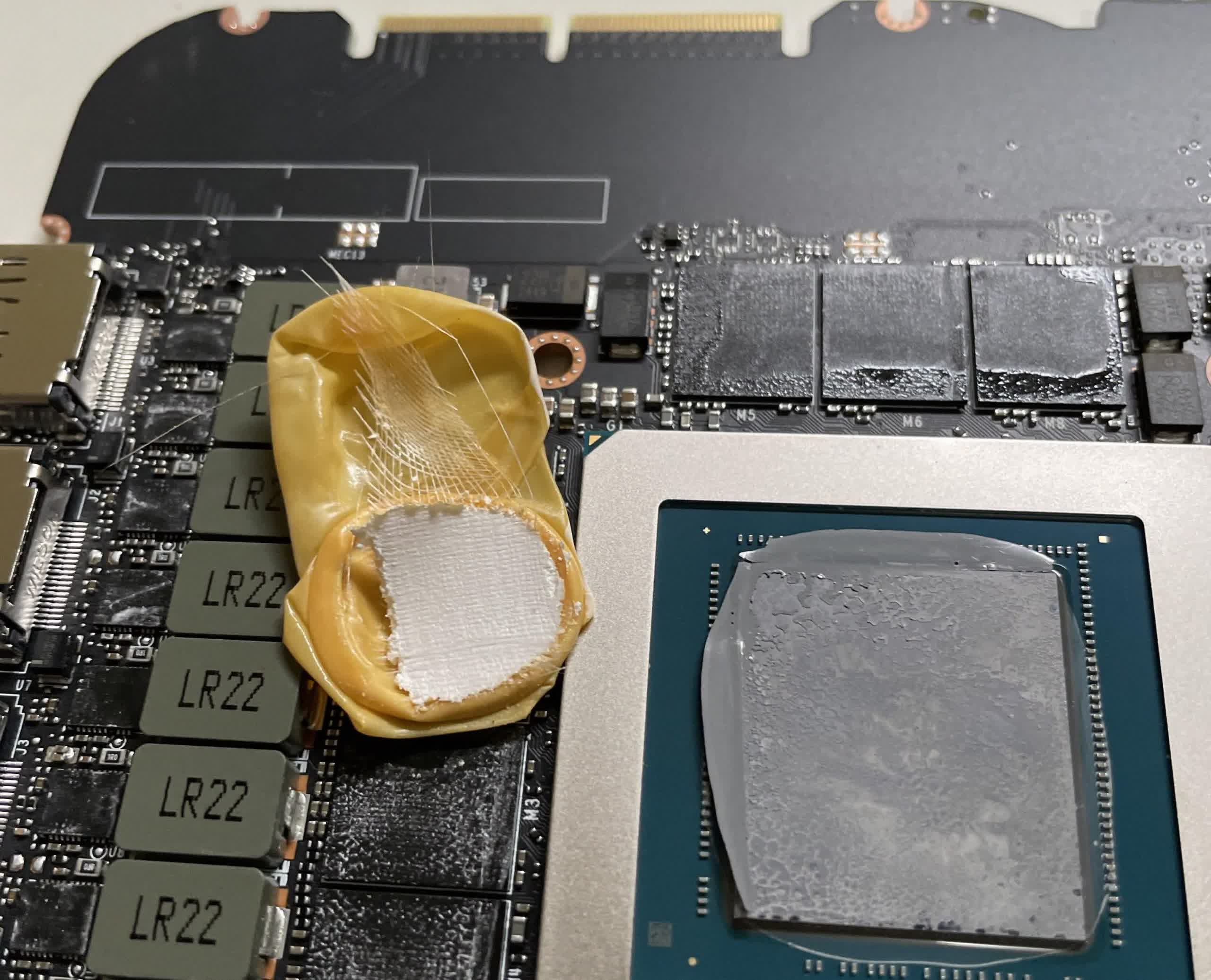

Tuli tossa Eaglesta kyseltyä jo ylempänä, mutta nyt tuli joku itselleni uusi ja hieno ominaisuus vastaan. Koneessani oli aiemmin 6900 xt, kasasin sen uuteen koteloon ja vaihdoin 3080 Ti tilalle. Minulla ei ollut valmiiksi asennettuna mitään Nvidian ajureita / Geforcea tms..
Kone käynnistyi nätisti kertalaakista ja pääsin Windowsiin jollain perunaresoluutiolla (koska ei ollut tosiaan mitään Nvidiaa valmiina). Kävin lataamassa Geforcen ja sieltä ohjelman ehdottaman 1.12 julkaistun ajurin. Laitoin sen asentumaan ja asennuksen lopuksi ruutu meni mustaksi eikä siitä enää toennut. Kokeilin läpi kaikki DP- ja HDMI-portit, asensin emolevyn BIOSsin uudelleen Flashbakkina, kokeilin CMOS-resetin, mutta näytölle ei tullut mitään. Emolevyn (Asus b550-i) QLED jämähtää valkoiseksi eli sekin herjaa näyttistä.
