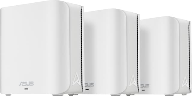

Hommasin nyt alkuun tuon Asuksen BD4 3 packin. Linkki alla. Aikamoinen homma oli asentaa nuo päivityksineen, kun käynnistyvät aika hitaasti, mutta ovat nyt paikallaan ja mesh-verkko pelaa asuinrakennuksessa. Entiset heikon kuuluvuuden alueet on nyt eliminoitu ja netti kuuluu joka puolella 200-neliöisessä kämpässä. Katsoin, että tuohon samaan sarjaan myydään myös BD4 Outdoor-mallia, jonka voisi koittaa pistää pihalle vaikka puuhun linnunpöntön tilalle. Tai vaikka rinnalle. Vai saavatko tirpat oireita wifistä? Sitten voisi testata, saisiko sillä verkkoa ulotettua ulkorakennuksille asti.
Homma muuten rokkaa jo näillä, mutta edelleen tuo nopeus ihmetyttää. Se kyllä kasvoi. Huawein wifi 5 -reitittimellä nopeustesti antoi n. 300 Mbps reitittimen lähellä. Nyt tämä uusi wifi 7 -reititin antaa 400-450 Mbps. Testasin wifi 6:tta tukevilla Applen laitteilla. Mulla on vielä wifi 6E:tä tukeva uudempi client, joka nyt kuitenkin on huollossa. Testaan sen vielä myöhemmin, mutta olin vaan siinä käsityksessä, että wifi 6:lla pitäisi päästä jo huomattavasti korkeampiin nopeuksiin.
Laita 5GHz kanavan taajuus 80MHz, tuolla pitäisi se noin +850Mbps toimia. (ja 2.4GHz aina 20MHz)
Ja kannattaa mieluusti testata sisäverkossa (esim. iPerf3), koska Internetiin testatessa on paljon enemmän muuttujia.
Tuossa Asuksen reitittimessä / WIFI laitteessa ei ole 6GHz taajuutta, joten WIFI6E laitteesta ei ole "hyötyä".
WIFI7 laite ei siis automaattisesti tarkoita, että laitteessa olisi myös 6GHz kanava (kuten esim. tuossa Asuksessa on vain 2.4GHz ja 5GHz).
MLO kannattaa myös käyttää harkiten (jos on sitä tukevia laitteita = WIFI7 laite), suurimmassa osassa WIFI laiteita tuo tuntuu aiheuttavan enemmän ongelmia kuin hyötyä.

Kyllä sieltä löytyy asetus, jolla asetat reitittimen wired backhaul tilaan kyseiseen mesh nodeen. Tällöin yhteys muodostuu mesh nodeen ethernetin yli, eikä vaadi langatonta yhteyttä.

Jos netti ei vieläkään toimi tallissa riittävän nopeasti, niin voithan miettiä jomman kumman reitittimen tilalle myös ulkokäyttöön tarkoitettua reititintä jommallekummalle seinälle tai molemmille.
Asukseltakin löytyy esim. tällainen: ASUS ZenWiFi BD4 BE3600 Outdoor Dual-band Wi-Fi 7 reititin ulkokäyttöön 179,99
Aseta verkon nimeksi ja salasanaksi samat niin toimivat ihan hyvin juurikin noin, vaikka olisivat eri valmistajan laitteita. Siis jos ne ovat samassa sisäverkossa samalla IP-alueella, niin laitteesi liittyvät siihen access pointiin mistä saavat vahvimman signaalin, IP:n pysyessä samana. Esimerkiksi niin, että autotallin laite on AP-modessa ja talon laite on kotireitittimessä oleva wifi, jossa se reititin hoitaa sitä sisävekon DHCP:tä ja antaa sisäverkon IP:n myös sille autotallin tukiasemalle ja muille laitteille.
Tuolla conffilla se kyllä liittyy siihen verkkoon jonka se löytää ensimmäisenä - joka tosin yleensä on myös se vahvin, mutta ongelma on se että jos liikut sen laitteen kanssa se ei osaa pääsääntöisesti vaihtaa vahvempaan tukariin ennen kuin yhteys katkeaa edelliseen.
Käytännössä toki noin toteutettu verkko toimii, mutta jos siellä on se roaming tuki, niin aika paljon saumattomammin se toimii, erityisesti mukana kannettavilla laitteilla.
