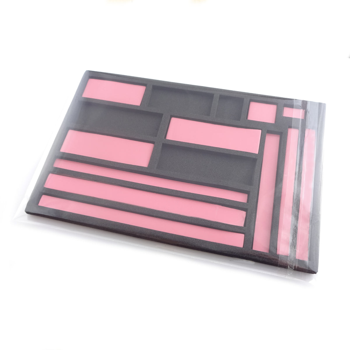

Tilasin täältä: Your Expert for Thermal Management
Mistäs ootte tilailleet thermal padeja? Suomesta jos saa niin plussaa. Potilaana Asus TUF RTX 3080Ti.
Vähän kortista riippuen aika hankala vaihtaa kun tarvii useampaa eri paksuutta. Melkeinpä pinkkiä puttyä tilaukseen vaikkapa Amazonista, tulee Kiinasta suht nopeasti. Helpompi laittaa kun korvakuulolta voi pistää nökäreen ja paineen alla hakee sitten paikkansa.
https://amzn.eu/d/eguLDCi Tuota on ainakin kovasti kehuttu hinta/laatu.
Budget Putty with 50 grams for under 20 euros? The CX-H1300 in orange challenges the more expensive Hardwareliebe Value32 | igor´sLAB Tuosta vielä pintaa syvemmältä.
Tuolta tilasin omaan 3080Ti Tuff.Ei ole tosin täydellinen setti.Loput tyynty otin Datatronic.Aika nopeasti tuli.Ilmeisesti kortti on toiminut hyvin kaverin pojalla.
