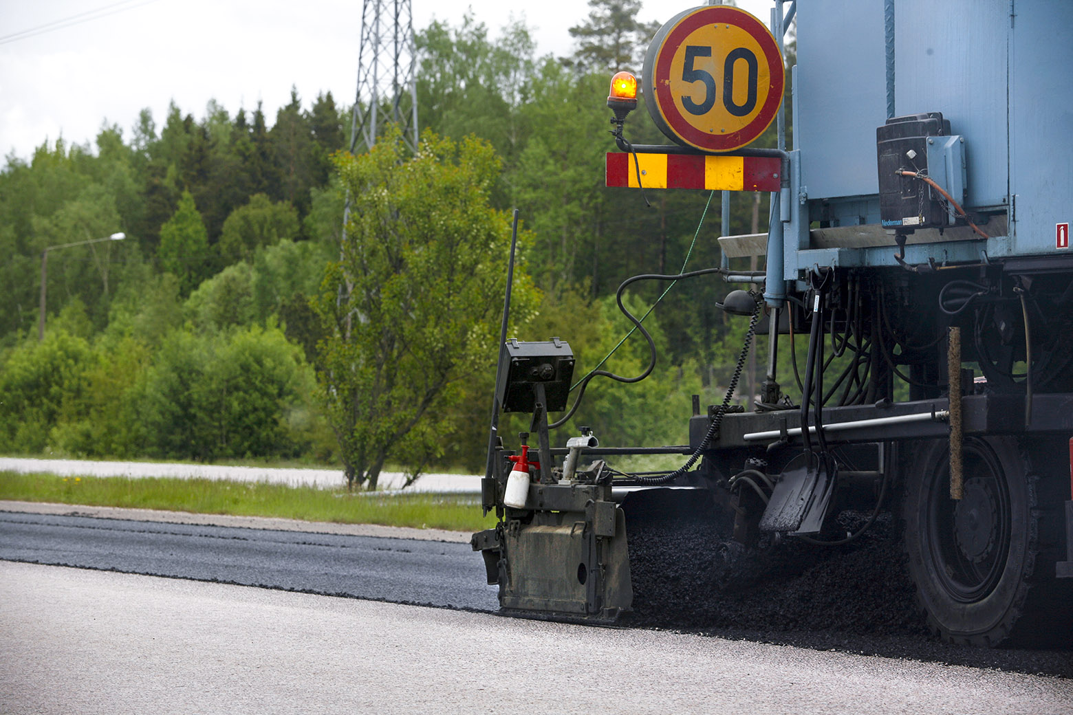

Se asfaltti mitä nykyään laitetaan on aika eri tavaraa kuin kunnollinen kerros joskus parikymmentä vuotta sitten ja aiemmin.
Siihen sekoitellaan kaikenlaista täyteainetta että bitumia on mahdollisimman vähän. Halvalla ei saa hyvää.

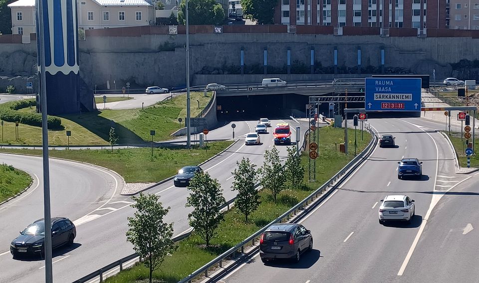

Edit. Tuli mieleen rantatunnelin heinäkuun urakasta tämä tiedote. Tunnelin pintahan piti uusia 7 vuoden käytön jälkeen.
Rantatunnelin ylin päällystekerros on noin 40 millimetriä paksu, ja käytetty kiviaines 16 millimetrin maksimiraekokoa. Kun päällystekerros on kulunut uran pohjalta yhden kiven paksuiseksi, se alkaa viimeistään silloin purkautua.

En ole siantuntia, mutta nykyään päällysteen sekaan tulee murskattua vanhaa pintaa.
Tämän jopa tuolla kehupuheessa myönnetään aiheuttaneen ongelmia, mutta nykyään niitä ei kuulemma ole. Uskoo kuka haluaa. Jos korvike täyttää samat vaatimukset, sehän ei vielä tarkoita että se olisi sama asia. Samaan tapaan kuin kaikki hyväksytysti määräaikaiskatsastetut autot eivät ole samassa kunnossa.
Uskallan myös olettaa, että jos "tekniikkaa on Suomessakin käytetty jo 90-luvulla" se ei ole ollut 20 vuotta sitten läheskään yhtä valtavirtaa kuin tänään.
En myöskään yritä esittää että kierrätyspäällyste olisi itsessään huono juttu, arvelen peräti päinvastaista. Voin kuitenkin helposti nähdä miten se yhdistetään kaikkiin muihin mahdollisiin kustannussäästöihin jotta urakasta saadaan katetta.

Ilmeisesti joo, ainakin kun vanhan päälle tehdään uutta. Tuolla tunnelissa kyse oli ihan uudesta päällysteestä, eikä uusikaan ole tehty remix:llä.
Ajokaistat jyrsitään ja päällystetään sen jälkeen uudesta massasta tehtävällä päällystelaatalla. Uusiopäällystemenetelmää ei voi tunnelissa käyttää.
