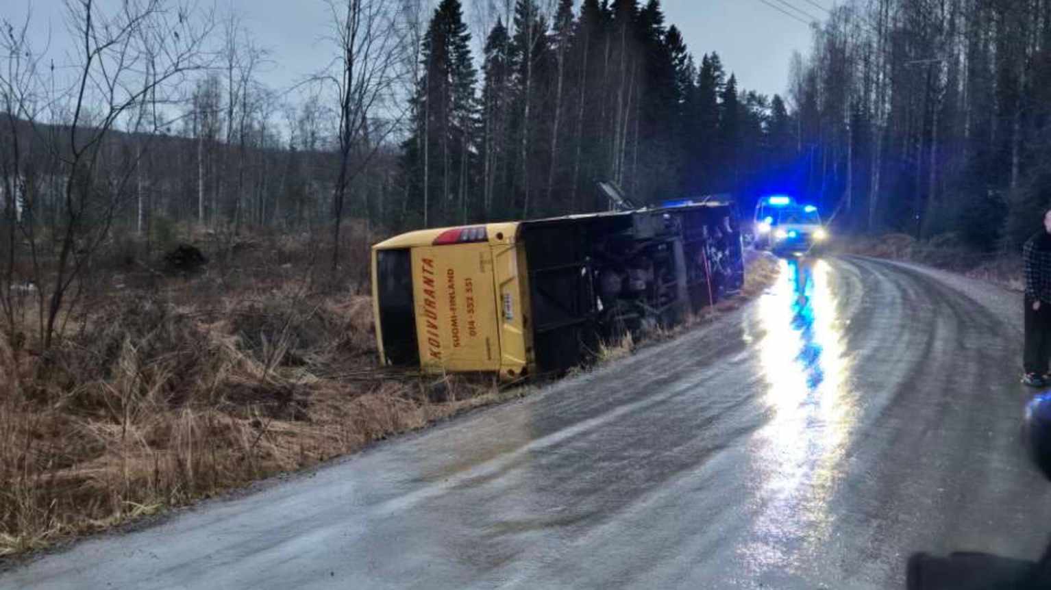

39-1562092692d50a45502b
Kuvan tie ei ole mikään yksityistie, vaan valtiontie numero 16803.

Ei tässä kukaan ole yksityistiestä puhunutkaan. Tuo on ihan normaalia tietyillä keleillä kun poistutaan pääväyliltä, ja linja-autokuskit valittelee jatkuvasti ettei meinaa autolla päästä, kun liikkuu kaikkiin muihin suuntiin muttei eteenpäin. Kuvan tapauksessakin auto helposti lähtee sivusuuntaan luisumaan.
Juuri tällaisten teiden käyttäjiä tarkoitin kun sanoin että nastat on tarpeelliset. Meistä kovin moni ei kuitenkaan etelässä asu tuollaisten teiden varsilla, varsinkaan pääkaupunkiseudulla.
motari taitaa pääosin olla sula ainakin oikealta kaistalta urien kohdalta, sitten on risteyksissä ja pienemmillä kaduilla usein 5-15cm jäätä pottupellon muodossa, syrjäisemmät maantiet saattaa sitten olla paksussa jäässä johon tulee kuppimaiset urat missä on sangen kuumottava ajella renkaista riippumatta
Juuri siellä pohjoisessa kävin, siellä se jää on juuri sellaista karheaa että kitkat tarttuu kiinni paremmin kuin hyvin. Hiekoitusta en nähnyt missään paitsi parkkiksella, sielläkin lumi oli jo pakkautunut enimmäkseen päälle eli ei voida sanoa että hiekoitus olisi ollut merkittävä tekijä.
Oman pihatien peilijäähän voi pari kiveä heittää, itse en näe järkeä että oman laiskuuden takia rouhitaan pääväylät paskaksi nastoilla. Mielestäni nastoihin voisi asettaa lisäveron jolla kustannetaan tien lisäkuluma.
