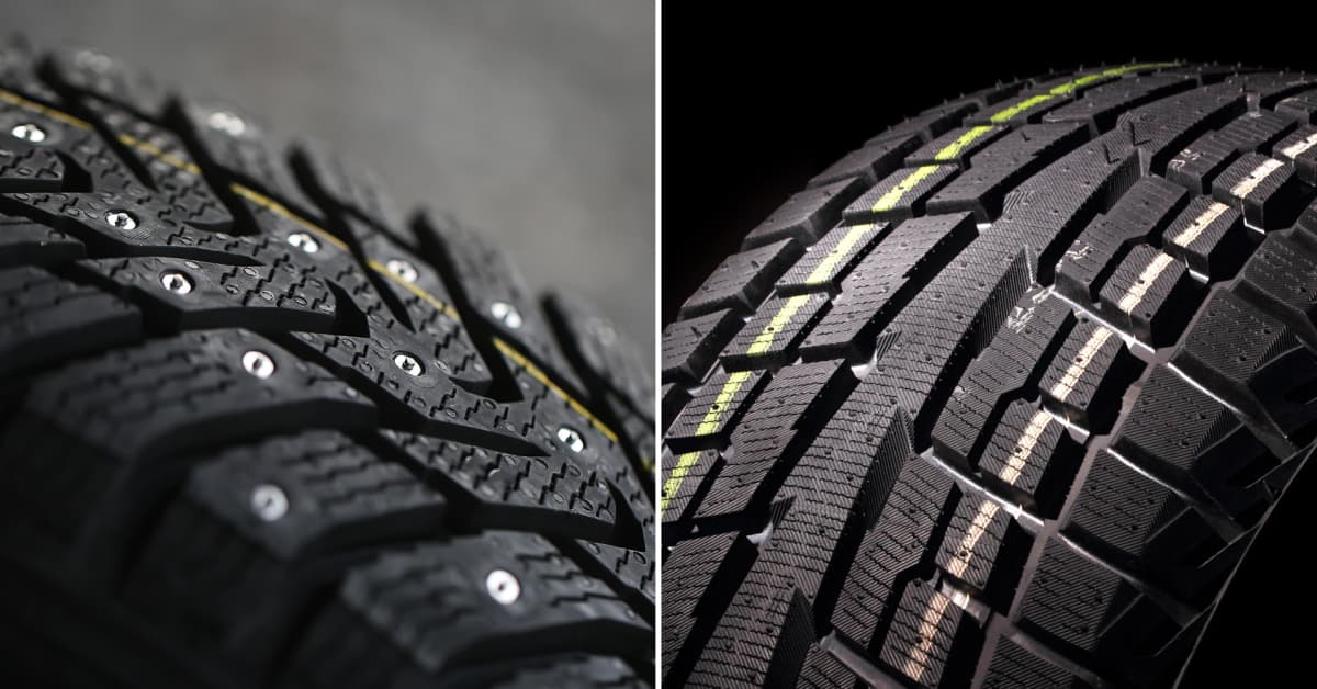

Nasta -vai kitkarenkaat?
Jos joudut tekemään hätäjarrutuksia, kun joku lapsi tulee suojatielle, niin voisi olla syytä katsoa peiliin. Eiole renkaissa vika vaan penkin ja ratin välissä. Jos taas jossain muussa kohdassa joku hyppää puskasta eteen on ihan sama mitkä renkaat on alla, kun reagointi ja jarrutusaikaa ei ole.
Heitetääs sellainen kyssäri, että miten nopeesti talvirenkaiden kumi alkaa ikääntymisen takia menettämään pitoa. Omassa kärryssä on auton mukana tulleet nastat ja kuviota ja nastoja on vielä oikein reilusti jäljellä, mutta pito tuntuu silti melko kehnolta. Oliskohan kovettunut jo liikaa ja syytä laittaa vaihtoon?
Ilmeisesti 6 vuotta on suositus. 10 ehdoton maksimi autorengasliiton (liittoja on joka lähtöön) mukaan.
Jos pito tuntuu kehnolta, niin miksei vaan aja liikkeeseen ja laita sarjaa alle?
Kaupungissa ajaessa ihmiset luulee, että suojatiet on jotain hengenpelastajia, kun hypätään pimeällä, tummissa vaatteissa ja ilman heijastimia, niin saa olla vähän tarkkana,
Kyllä noilla nyt tämän talven pärjää. Kunhan vaan pohdin, kun on niin hyväkuntoisen näköiset renkaat. Ens talveks ostan kyllä kitkat tilalle. Mukavammat ajella 95% keleistä.
Suojateiden kohdalle pitää tulla niin hiljaa, että varmasti näkee onko sinne joku tulossa ja siten, että ehtii pysähtymään ilman mitään hätäjarrutuksia. Tarvittaessa siihen vaikka pysähdytään, jos näkyvyyttä ei muuten ole. Tuntuu monelta unohtuvan tuo. Tarkkana nimenomaan pitää olla eikä tulla suojatien kohtaan vauhdilla, jossa voi joutua tekemään hätäjarrutusta.
Keskustelu kitkat vs nastat on ollut samanlaista ainakin 20 vuotta, vaikka kitkarenkaatkin ovat kehittyneet radikaalisti vuosien mittaan. Samat kuskit, joiden mielestä kitkarenkailla on hankala pärjätä, kuitenkin ajelivat aikoinaan tyytyväisinä Nokian Hakkapeliitta seiskoilla, jotka TM 2019 talvirengastestissä Nordman 7 -nimellä osoittautuivat kokonaisuutena huonommiksi kuin parhaat kitkarenkaat olivat (CVC7). Totta kai ovat nastarenkaatkin parantuneet tässä vuosien mittaan huomattavasti, mutta kummastuttaa, minkälaisen pidon nykykuskit tarvitsevat, jos ei ominaisuuksiltaan melko moderneja nastarenkaita paremmat kitkarenkaat enää riitä.:hmm:

Tilastot eivät tue nastarenkaiden turvallisuutta kitkoihin verrattuna - asia on itse asiassa päinvastoin. Syitä on tietty monia ja niistä varmaan väännetään eri keskustelupalstoilla ;)
Viimeisen 10 vuoden aikana kitkarenkaiden osuus talvikaudella tapahtuneissa talvikelionnettomuuksissa on ollut vain kuusi prosenttia. Samaan aikaan niiden osuus talviliikenteessä on noussut 12:sta lähes 20 prosenttiin.

Ajelin pari talvea saksan (tuontiauton) kitkoilla silloin joskus kun oli oikea talvi. Yllättävän hyvät. Silti tuli juuri nastarenkaat ostettua. No auto on menossa vaihtoon, kitkat seuraavaksi.
En itse ihan täysin ymmärrä miten joidenkin mielestä nastojen ja kitkojen välillä olisi jotain isoja eroja. Aika monta talvea ja kesää tullut ajettua ympäri Suomea eri autoilla joissa osassa kitkat ja osassa nastat. Olin myyntiedustajana niin tuli vuokra-autot ja Suomen tiet Kemistä Helsinkiin asti tutuiksi. Tuli Pohjanmaalla tutuiksi myös pienet kapeat jäiset tiet, ettei kukaan pääse sanomaan että helppohan se on motareilla ajella.
En oikeasti pysty huomaamaan mitään isoja eroja. Ehkä noin yleisesti kitkojen pito tuntuu vähän paremmalta.
Ihan oikeasti aika vaikea keksiä miksi ajaisin nastoilla kun kitkat on hiljaisemmat ja mukavammat. Onhan se kaikissa testeissäkin näytetty että jos ajaa jotenkin järkevästi niin ei eroa ole juurikaan.

Itse pääosin suosin nastoja, riippuen autosta. Syynä ei ole ensisijaisesti tieliikennepidon ero, vaan
  • Erilaiset hitaat manööverit ääriliukkaissa pihoissa ym.
  • Tietty tuntuma josta pidän
  • Joissakin autoissa ja tilanteissa keliä voi kuunnella, enkä tarkoita mitään voimakasta häiritsevää ajomelua.
Se nastojen "rapina" tosiaan varoittaa pidon rajasta, erityisen hyvin tämä ropina/rapina kuuluu ohjaamoon suomalaisten suosimissa Toyota/Nissan yms.heikosti äänieristetyissä autoissa, ilmiötä korostaa auton huono ohjaustuntuntuma joka ei anna palautetta.
Kitkoilla saman ilmiön "tuntee" ilman mitään ylimääräistä ääntä jos vain ajaa autolla missä on oikealta tuntuva ohjaus...
