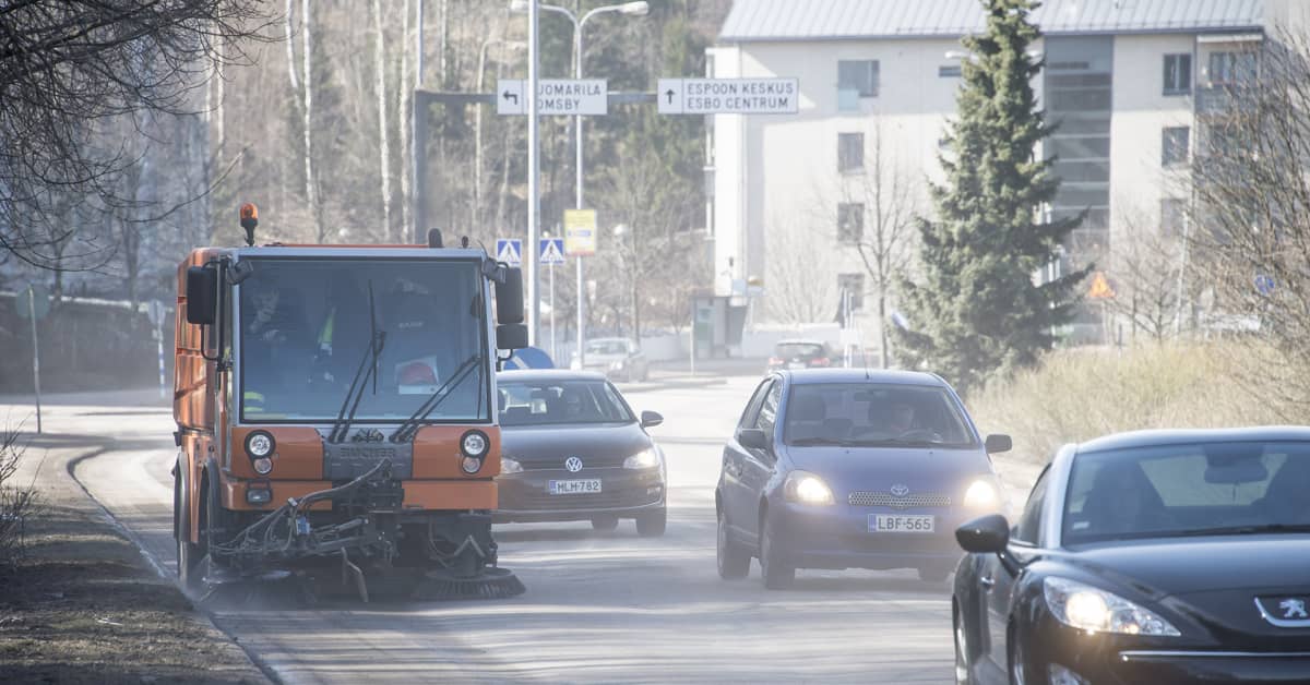

Kitkojen määrän lisääntyminen vähentäisi merkittävästi teiden kulumista, katupölyn määrää ja melua (kyytiläisiltä ja ympäristöltä) sekä mahdollistaisi myös hiljaisemman, edullisemman ja paremmin talvieroosiota kestävän pienirakeisen asfaltin käytön. Jos näiden etujen vuoksi pitäisi hiljentää vauhtia pahimmilla pääkallokeleillä 57 km/h nopeudesta tasan viiteenkymppiin (mikä kompensoisi rengastestien uusien renkaiden 30% jarrutusmatkaeron jäällä), niin mielestäni tuo ei olisi kovin paha myönnytys :btooth:.

Siinä @Esinahkatakki olet oikeassa, että leudot talvet ovat haitaksi (lainaus tuosta lisurintyöstä):
Leutoina talvina päällysteiden kuluminen lisääntyy, koska päällyste altistuu nastarengaskulumiselle paljaana ja usein märkänä. Vähälumisina pakkastalvina päällysteiden kuluminen lisääntyy, koska kovan pakkasen haurastama paljas päällyste kuluu nopeasti nastarenkaiden vaikutuksesta.
Suolaus vaikuttaa päällysteiden kulumiseen siten, että se muuttaa lumisen, jäisen tai kuivan päällysteen pinnan märäksi, ja lisää siten nastarengaskaudella märän päällysteen aikaa. Vestola et al. (2006) mainitsevat, etteivät natriumkloridi ja kalsiumkloridi (CaCl) vahingoita kemiallisesti asfalttipäällysteen pintaa.
Vesiliirtoriskiä kasvattavien urien lisäksi nastojen karhentama "kevätasfaltti" pitää huonommin (kivien kärjet ovat kiilloittuneet), on huomattavasti meluisampaa ja kuluttaa renkaita merkittävästi nopeammin. Lisäksi Suomessa joudutaan nastarenkaiden vuoksi käyttämään suuremman raekoon asfalttia (pieni kivi irtoaisi nastan iskuvoimasta liian helposti), joka on huonompaa käytännössä kaikilta muilta ominaisuuksiltaan (eroosionkesto, hinta, melu, pito).
Sinänsä onkin vähän paradoksaalista, että juuri nastarenkaiden vuoksi täällä pohjolassa pitää käyttää huonommin talvieroosiota kestävää asfalttia :asif:. Mukavahan se on ajella niihin vadin kokoisiin kuoppiin, jotka ovat saaneet alkunsa nastan irtihakkaamasta (nastarenkaiden vuoksi) suurikokoisesta asfaltin rakeesta ja edenneet (edelleen nastojen vuoksi) eroosiota huonommin kestävässä asfaltissa suuremmiksi :rofl2:.
TL;DR: Talven aikana aiheutuneet urat ja tien karkea pinta ovat pääasiassa nastarenkaiden syytä.
