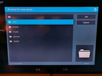

Onko muilla vastaavaa ongelmaa truenas/freenassin kanssa. Nas näkyy resurssienhallinnassa mutta wintoosa ei päästä edes tarjoamaan
käyttäjätunnusta ja salasanaa. selaimella kyllä pääsee kirjautumaan sisään.
Kokeile \\IP-osoite (sama millä menet selaimessa) tuon \\FREENAS sijaan. Onko tosiaan freenas eikä truenas?
Freenas:sina aikoinaan asennettu, päivitysten myötä truenas:siksi muuttunut.
Ei pitäisi olla merkitystä.
Kokeiltu ip-osoitteelle -> windows ei voi käyttää kohdetta, ainoastaan selaimella pääsee nassin sisään. Ongelmana on valokuvien pelastaminen talteen nassista, sen jälkeen hävitän koko paskan ja siirryn ulkoisten kovalevyjen käyttäjäksi .
Koodi:
Set-SmbClientConfiguration -RequireSecuritySignature $false
Set-SmbClientConfiguration -EnableInsecureGuestLogons $true
Menisikö noilla? Powershelliin adminina. Ehkä perus Windowsin rebootti vielä perään varmuuden vuoksi.
Aika raju ratkaisu siirtyä huonompaan teknologiaan, mutta mikäs siinä.
Koodi:
Loitsut ajettu, erroria pukkasi.
Jossain välissä sain nassin kansiot näkymään läppärillä, mutta niitä ei päässyt avaamaan.
Kokeilin nvidian shield ja kodi ->
Nyt voisi alkaa hakkaamaan päätä seinään ja palata läppärin ääreen.
Huoh, ollappa plug and play tyylinen verkkolevy, eikä mikään di:n di:lle suunnittelema viritys.
