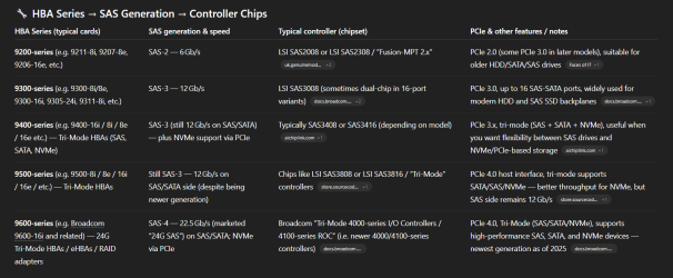

ChatGPT:ltä taulukkoa, näyttää mielestäni suht oikealta:

Mites muuten vanhemmat SAS-kortit kuten esimerkiksi LSI 9220-8i?

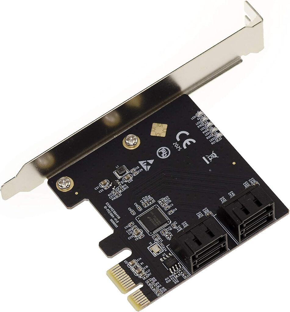

ja joku esim. ASM1122-pohjainen SATA-ohjainkortti taas kuulostaa turhan rupulta sikäli kun sanotaan että jotain luokkaa 110MB/s olisi tuollaisella nopeudet.
Onko moista piiriä edes olemassa? Ittellä on yksi 6-porttinen ASM1166 ja se on ainakin toiminut ihan luotettavasti enkä ole nopeuden kanssa huomannu mitään ihmeellistä.
ASM1166:tta tarkoitin, sekoilin näppäillessä. Tässä joillain ollut ongelmia ja joku sinänsä ollut tyytyväinen mutta todennut hitaammaksi samassa koneessa kuin SAS-kortti:

Mutta onkos kellään ollut noiden kiinalaisten SAS-korttien kanssa ongelmia asentaa firmware-päivityksiä?
Vinkkinä, myös eri OEM konevalmistajien kortteja saattaa löytyä erittäin halvalla ja ovat ihan normaaleja Tri-Mode 9400i kortteja sisältä.
Joo olen katsellut näitä myös, mutta ajattelin tähdätä 9500:aan ylempänä mainitusta syystä. Vielä ei ole eBaytä selaillessa osunut silmiin kuin vanhempia tällaisia ja sitten sellaisia mitkä eivät ole yhtään sen halvempia tai vähemmän kiinalaisia kuin ihan LSI/Broadcom-merkkiset.
Kaikki ottanut sisään ongelmitta uusimman firmiksen. Sitä yritin tuossa aikasemmin sanoa että kaikki toiminut oknp.

Itte en ole tuon ohjaimen kanssa huomannut mitään eroa nopeudessa tuohon ns. "oikeaan" ohjaimeen.
OK, no toi kuulostaa kyllä ihan hyvältä että harkitaan vakavasti SATA-korttiakin vaihtoehtona.

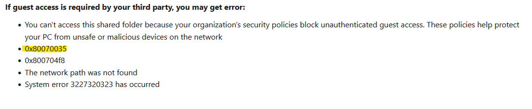

Onko muilla vastaavaa ongelmaa truenas/freenassin kanssa. Nas näkyy resurssienhallinnassa mutta wintoosa ei päästä edes tarjoamaan
käyttäjätunnusta ja salasanaa. selaimella kyllä pääsee kirjautumaan sisään.

Kokeiltu ip-osoitteelle -> windows ei voi käyttää kohdetta, ainoastaan selaimella pääsee nassin sisään. Ongelmana on valokuvien pelastaminen talteen nassista, sen jälkeen hävitän koko paskan ja siirryn ulkoisten kovalevyjen käyttäjäksi .

Set-SmbClientConfiguration -RequireSecuritySignature $false
Set-SmbClientConfiguration -EnableInsecureGuestLogons $true
Menisikö noilla? Powershelliin adminina. Ehkä perus Windowsin rebootti vielä perään varmuuden vuoksi.

Loitsut ajettu, erroria pukkasi.
Jossain välissä sain nassin kansiot näkymään läppärillä, mutta niitä ei päässyt avaamaan.
Kokeilin nvidian shield ja kodi ->
Nyt voisi alkaa hakkaamaan päätä seinään ja palata läppärin ääreen.
Huoh, ollappa plug and play tyylinen verkkolevy, eikä mikään di:n di:lle suunnittelema viritys.

Veikkaan wintoosaa, koska puhelimella, shieldillä(molemmat android) ja pöytäkoneella(win 11 ) homma toimii mutta läppärillä jossa win11 päivitetty versio ei vaan kyvyt riitä. Näkyy netistä kaivamalla muillakin olevan samaa ongelmaa. Smb1 blokattu wintoosassa ja ainakin tuossa läppärissä smb2/3 jotain ongelmaa.

Joskus aiemmin tänä vuonna tuli Windows PRO versioihin muutos että oletuksena sambayhteydet on blokattu. Home versiossa toimii.
Itse puukotin näillä ohjeilla ja alkoi toimimaan.
